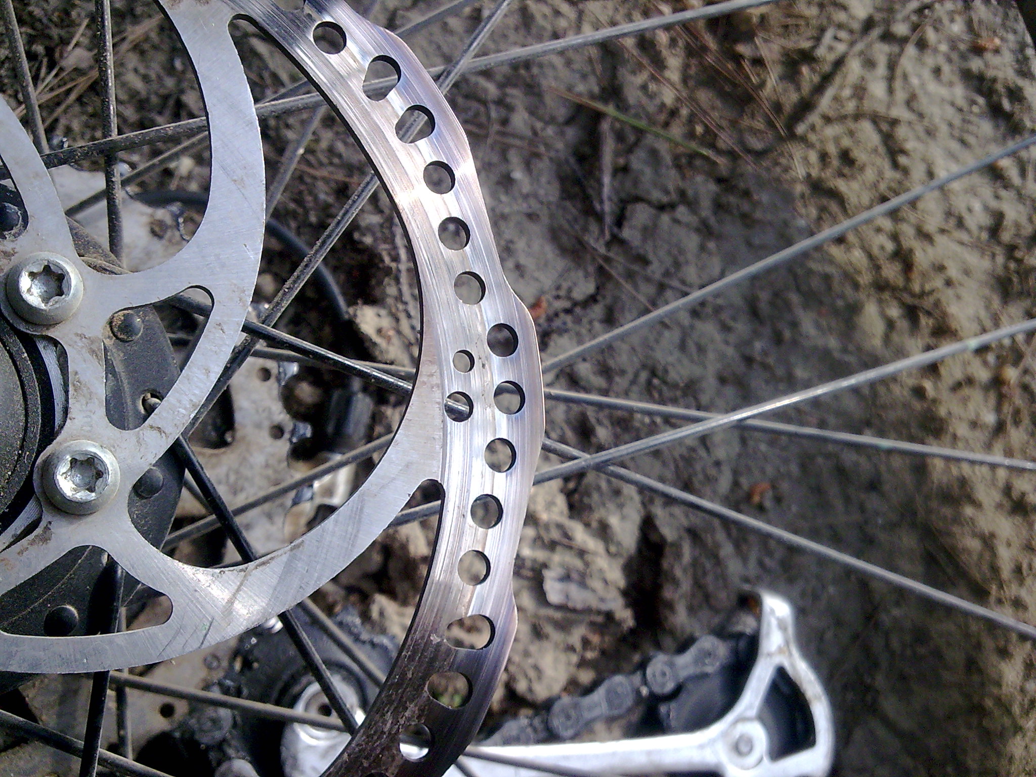

el disco de atras quemado, menos mal que fue poco y aun vale, pero es que cuando bajas follado por una cuesta empinada, con el culo por detras del sillin para que no se pique la bici, y ves esto al final de la bajada, acojona no?:

eso no es na edu jejejeje no frenes tanto!!!!
en lugar de frenar todo el rato dicen que es mejor frenar fuerte y luego soltar para que se refresque, pero leches a veces eso es imposible jejeje
a mi la 1ª vez que me paso me di cuenta por el olor, haber aprovechado y te podrias hacer un tatoo molon en la pantorrilla o el antebrazo!!
y sigue frenando bien ya hace años de eso,

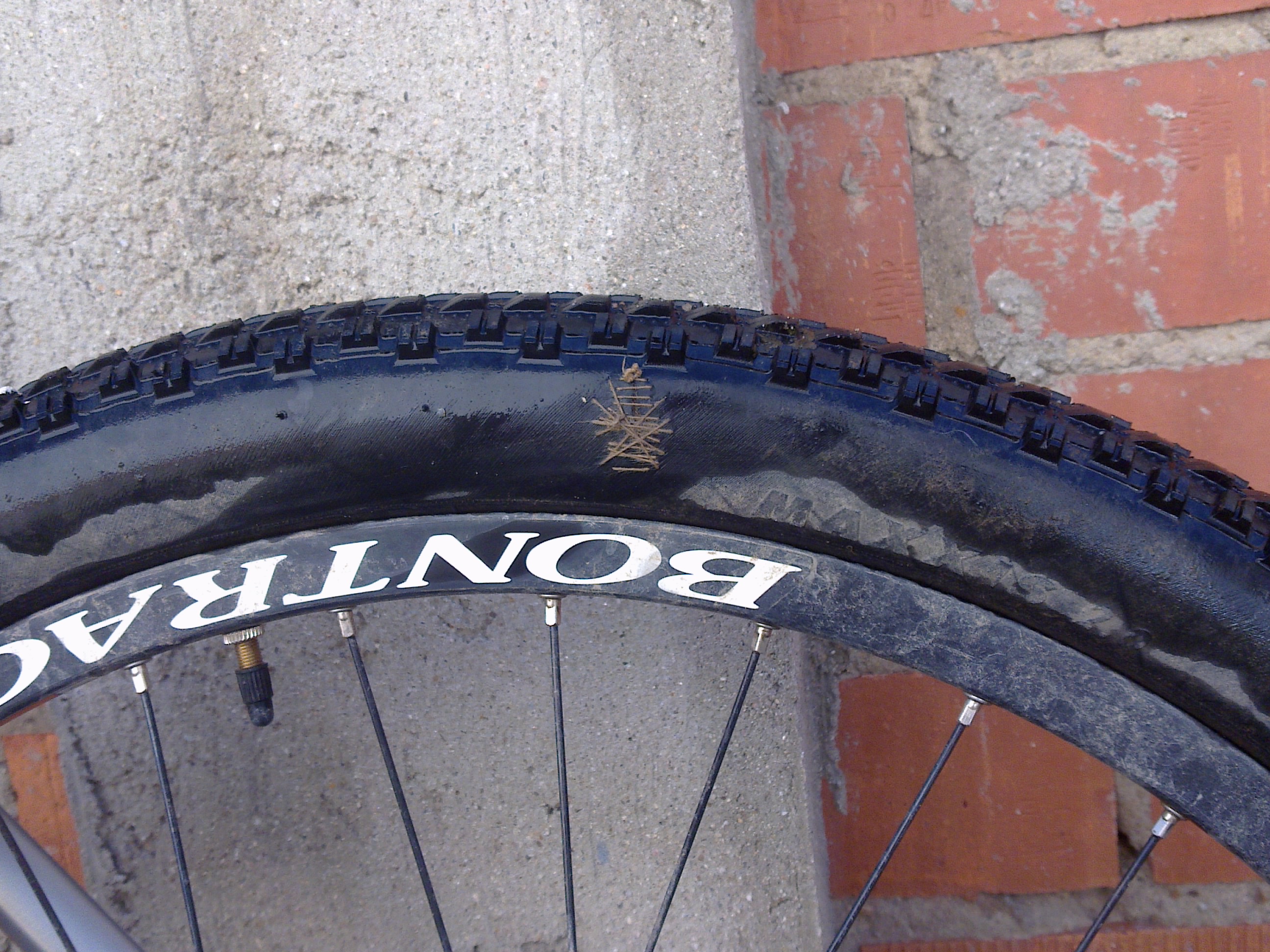

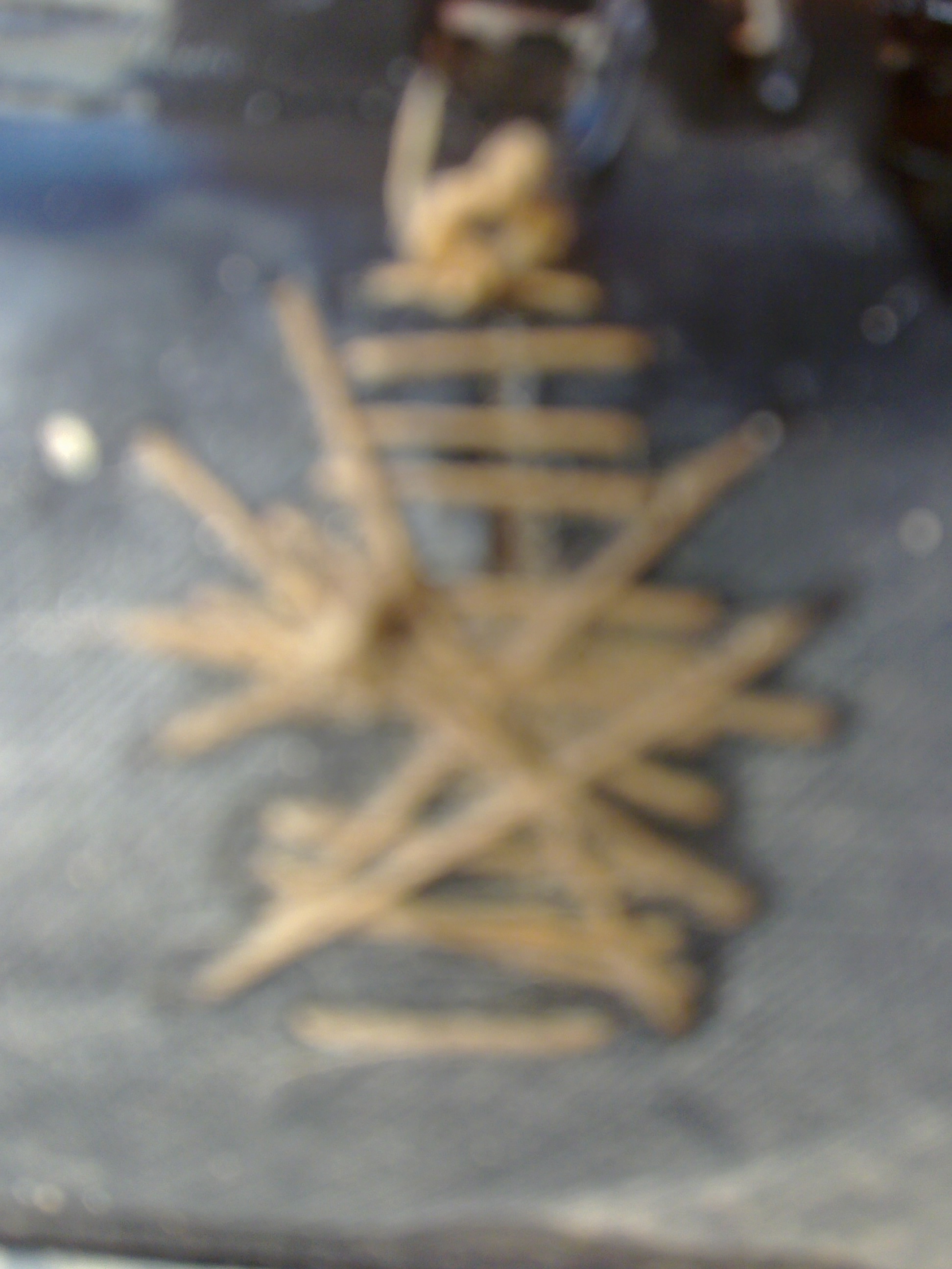

iba a poner un post con esto, pero ya que lo has mencionado lo escribo aquí, aunque no se si lo leera mucha gente, se trata de una ñapa ke le he hecho a mi larsen TT.
Bueno pues un dia salgo y me dice un compañero que tenia el flanco de la cubierta rajado, la raja era de entre 1 y 2cm, asique cuando llegué a casa la desmonté y cogí hilo de cánamo y a coser, la quedé bien rematada, y distancias entre pinchada y pinchada cortas para que aguante menos esfuerzo cada agujero y los hilos también, la cosí linealmente y para rematar algunas cosidas cruzadas. para que no me rozara el hilo por la parte de dentro, tenía un parche como de camión asi grandote, así que lo corté a la mitad y me venía justo para tapar la cosida. Ahí está bien inflada y lleva rodando como 600km y ningún problema y está como el primer día que la cosí, así que ya sabes edu la ñapa que le puedes hacer a tu cubierta.
Un saludo y espero que os sirva de ayuda.

pero pon una foooooto
mandalo a alguna revista que te toca algo fijo!!

ostias, a mi con lo del trozo de cubierta viejo, pegado por dentro me vale. Lo tuyo es ya obra de arte!!

Joer, lo de coser la cubierta me ha dejado loco!!!
Yo alguna que he rajado por el lateral, lo que he hecho es meterle el DNI, que se adapta perfectamente jejeje
Edu, no te preocupes por eso de los frenos, suele pasar y en los fórmula especialmente. Todavía recuerdo un descenso desde la laguna de los peces en Sanabria por una camino de cabras en la que los discos llegaron completamente negros y cada vez que pasaba un charco hacía un ruido de muerte!
Como dice Jorge, mejor frenar fuerte / dejar de frenar / frenar fuerte...cuando se pueda, que a veces no hay manera

si hago de ABS como decis, me como las cruces que habia al final.

echarle agua al disco en el momento sirve pa algo? Vergüenza

Mañana que le haré el mantenimiento mas o menos completo a la bici y estará limpia la cubierta le hago una foto y la subo que se verá mejor con la cubierta limpia.
Pues buena pregunta, no sabría decirte si es bueno o malo para el disco echarle agua cuando está al rojo...yo lo que he visto después de pasar vadeos varios es que al contacto con el agua se ennegrecían bastante...
De todas formas, cuando se necesitaría "refrigerarlos", es decir, en plena bajada o en una zona técnica donde de pronto te das cuenta que por el calor empiezan a frenar muuuuuuuuuuuucho menos...como que veo complicado coger el botellín y ponerte a hacer malabares hasta darle con el chorrito a los discos!!!
Aunque bueno, si llevas la camelbak, lo mismo te pegas un buen trago y lo escupes por allí y hasta funciona jajajaja

Fijo que pillas algún regalito, hacía tiempo que no oía hablar de aguja, hilo y coser cubiertas, desde los tiempo de los tubulares. Felicidades por el apaño.
no se si el material de los discos será templado, imagino que si. Con los calentones, pierde ese temple,pero necesita mucho mas calor que una buena frenada para perderlo. Si le echas agua, lo que puedes hacer es enfriarlo demasiado deprisa, y que se quede mas fragil el material (ojo, no confundir fragil con blando. Un acero normal es blando, pero resiste mas los golpes. Un acero templado, es mas duro, pero parte mas facilmente con un golpe, parecido al cristal)

entonces airecito y ya està

lo prometido es deuda...
