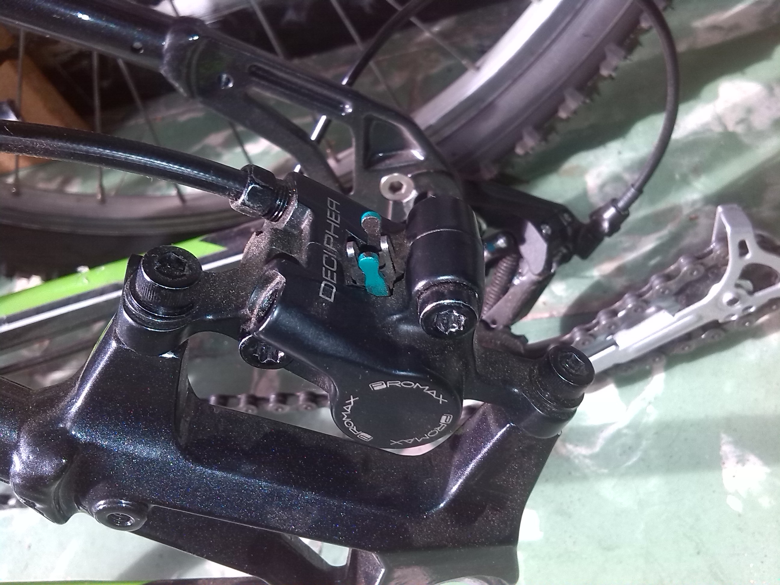

Hola buenas noches, eh estado mirando el video de como desmontar el freno y esta genial pero el problema es que yo no veo donde esta el pasador para así quitar el pasador y seguidamente las pastillas. Ehh visto que hay pasador de rosca y el otro que se quita con un alicate pero aqui no veo ninguno de los dos. A ver si me ayudais por que me eh quedado un buen rato mirandolo como un tonto y al ginal no eh conseguido averiguarlo. Espero vuestros comentarios gracias antemano.
parece no tener pasador, si lo llevse estaria donde se ven las dos patillas azules de las pastillas, la pieza metalica entre ellas es el muelle para separarlas.
al no verse, deberian salir igualmente, si ya has quitado la rueda prueva a empujar las pastillas acia a bajo, y cuando asomen desde abajo extraelas como sale en el video
Ya he conseguido sacarlas. He puesto la bicicleta boca abajo, he tirado las pastillas hacia adelante y las he sacado. Las he lijado, pero estan como si no hubiese lijado... las tengo ahora en alchol las sacare en 2 minutos y las limpiare con papel higienico.
[URL=http://www.subirimagenes.net/i/140519084015327568.jpg][IMG]http://sia1.subirimagenes.net/img/2014/05/19/140519084015327568.jpg[/IMG][/URL]
[URL=http://www.subirimagenes.net/i/1405190841297702.jpg][IMG]http://sia1.subirimagenes.net/img/2014/05/19/1405190841297702.jpg[/IMG][/URL]
no se ve nada usa el modo macro de la camara o el mobil para hacer fotos tan de cerca
pues si, pon el macro pq sino no se ve nada
