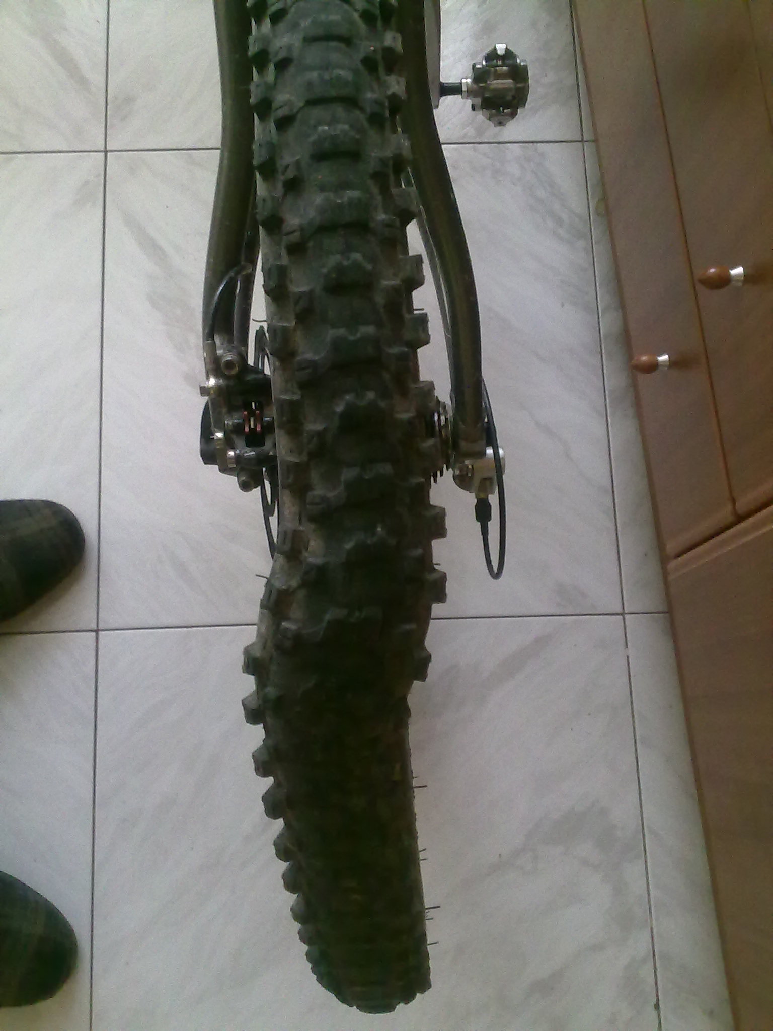

Bueno, como dije la última kenda nevegal se había deformado algo, suficiente para no poder rodar y tener que tirarla. Pues esta tarde me fijo y veo que se ha deformado como las otras!, ella solita ahi, pues no he salido. Aqui dejo la foto, a ver si alguien ha visto algo parecido. Creo que se la debería mandar al responsable de la marca a ver que dice.

Joder, la foto ha salido enorme, pero se ve no?
Bueno nadie ha dicho nada, a ver si es que no es tan raro.
Hoy cuando la desmonté pa poner otra estaba por dentro como comida. Es posible que fuera por el liquido.
Igualica igualica que la de Cabezón.
¿Sera exceso de amoniaco en el líquido? Cada vez se comenta mas.

reduce un poco la foto para que se vea bien.
la verdad, es la primeravez que veo una cubierta deformada de esa manera, aunque no creo que sea problema solo de la cubierta, esta deformacion no sera por que ha hecho reacion con el antipinchazos, puede que esa goma no sea compatible con ese antipinchazos.
sil acubierta te va bien cambia de antipinchazos , y si este te va bien, cambia de cubierta

¿Qué tipo de líquido usas?

Joer, vaya tela...
El líquido deben ser babas de Alien, porque para dejar la cubierta así ajjajaa
La verdad es que no he visto nada parecido en mi vida...

nunca habia visto nada igual , pero sigo diciendo que el culpable es el liquido .

Yo lo he visto en unas Hutchinson y también era Tubeless, quizás sea del líquido como dicen. de todas maneras en cuanto a calidad parece que las maxxis son las mejores

Joeeer, qué le ha pasado a esa rueda? No había visto eso nunca

hola nocivo soy nuevo en el foro.pero te doy la razon con el tema de kenda,son unos impresentables.yeve mi kenda trasera k le salio un bulto eso fue el julio del año pasado,total k dije bueno mientras que la traen la cambio y luego ya me devuelve la pasta el tendero o eso pensava yo jajaj.compre la navegal para detras y la blue grove delante x k las otras k yevaba montadas no me davan mucha confianza la verdad y mas con el bulto k le salio.pues desde entonces no he recibido noticias de kenda,asta este finde semana pasado k recien salido de casa me vuelve a salir el mismo bulto pero en la navegal k cambie en julio.pos ya arto fuy ala tienda y le dije al tio me debes 2 cubiertas y como esta semana k viene no me des una respuesta voy a la oficina de consumo aver k opinandel tema.k desde el año pasado no me habeis dicho nada y no se como este lunes me dan 2 cuertas nuevas.parece k una persona se tiene k poner de malas maneras para k le tomen en cuenta. BOICOT A KENDA IMPRESENTABLES

Ahora que este nuevo forero resucita este post veo tu pregunta gudari. Pues el líquido no recuerdo la marca, solo sé que lo tenía el tendero en una garrafa de esas de 5 litros, de color verde.
Y creo que puede ser culpa del líquido, pues a otro que conoci le puso el mismo y le pasó igual con una nevegal. Ahora ya me queda la duda de si es sólo culpa del líquido, o si la calidad de la cubierta también ha ayudado. Y claro está que no pienso salir de dudas con otra cubierta,
Al chaval ese que digo le dió unas nuevas. Yo le iba a decir que a ver qué pasa con las TRES que se me jodieron. Pero desde que me consiguió cuadro nuevo... decidí que bastante compensación es y ya no le dije nada.

a la maxxis les salen unas ampollas con el liquido que flipas parecen pelotas de pinpon eso si las pinchas y se quitan
peor vamos que a otras no les pasa

dejaros de tubelees y mariconadas, con camaras, eso no pasa. Yo llevo kenda, no son las nevegal, y van de lujo. Probadlas con acido tambien a ver si no se deforman!
de todas maneras nocivo, y fuera del tema, las zapas de la foto son la celsius? o es que las ha caido liquido tambien? jejejejejeej

Pues es una pena porque van de vicio, yo las tengo y no me han dado pegas de momento. Quizas haya que probar con otros liquidos, el no tubes es bastante agresivo, sobre todo con las maxxis, de esas si que he visto unas cuantas fastidiadas.
Lo curioso es que no lo terminan de arreglar.
Creo que cuando compras unas kenda de todas formas, pone que uses su liquido antipinchazos o se va la garantia.

Anda ya, desde que uso tubeless he pinchado una sola vez. A ver si eres como nein de gañán, que lleva unas llantas de 600 pavos y lleva cámara,
Si, esas son las celsius después de una salida. Se me quedan que parecen pantuflas.

Ostias macho...!!!!! que flipe nocivo no habia visto nunca nada igual...
