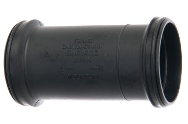

otra cosa que se esta comentando, el agua que entra por dentro del cuadro ya sea por el sillin o por algun agujero de botes o algo no es bueno que este ahi claro pero desde luego no afecta a las cazoletas si os fijais en la foto que se puso el el priemer post la cazoleta son los dos rodamientos y en medio hay un tubo de plastico que lo une, pues ese tubo que lleva unas toricas acopladas a la cazoletas no es ni mas ni menos para evitar que entre agua y mierda, el agua que rompe la cazoletas entra por la pieza que gira por la parte de fuera de los pedales, en principio no deveria pero al estar a la intemperie la goma se pica con el tiempo y le entra agua y se pican las bolas y buen pegote de drasa entre en plastico y el rodamiento cada cierto tiempo alarga la vida de estas bastante
