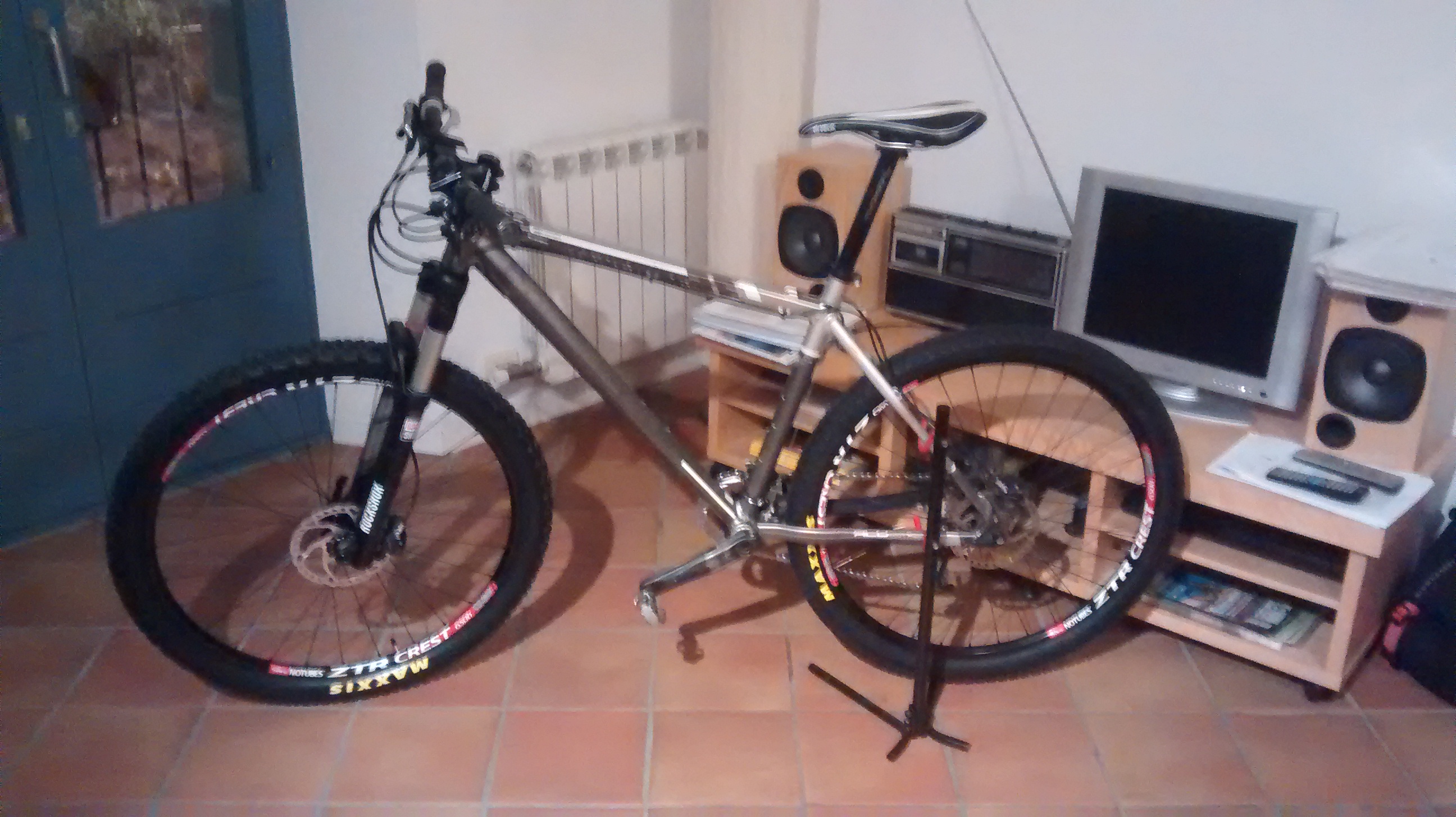

Pues ya hacia tiempo que queria abrir este post… para poneros en contexto, hace un tiempo que pensé en cambiarme la rigida de 26” por 29”. Pero claro, quería algo de buena calidad, y económicamente no me lo podía permitir.
Asi que valoré la opción de pasar mi antigua rockrider 8.1 (de la cual solo puedo hablar maravillas) a 27.5” pulgadas usando buenos componentes. Si es que soy un nostálgico..

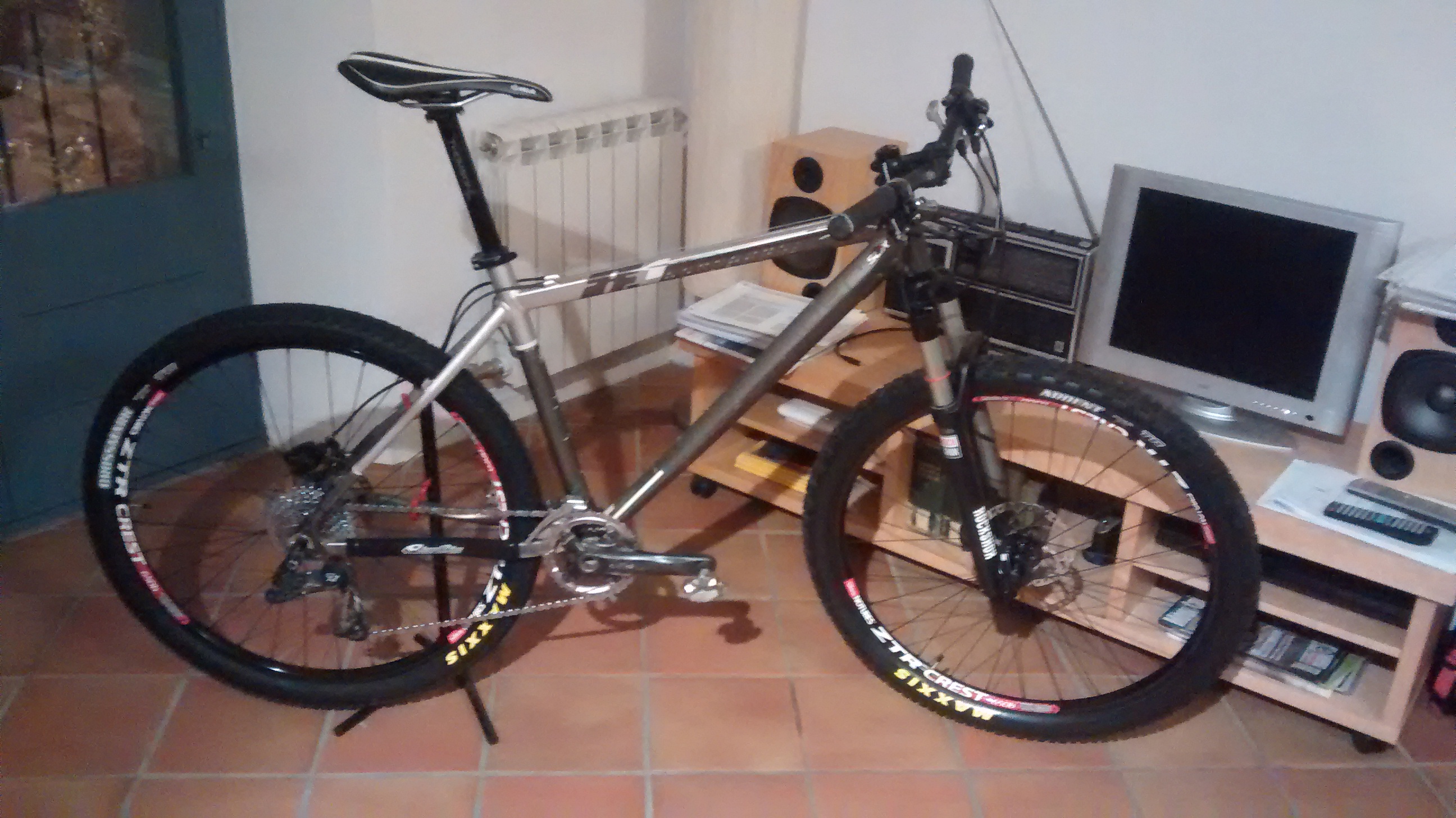

Bueno, y aquí esta el resultado. De momento, y ya llevo 4 meses de uso bastante abusivo con este montaje, sólo puedo hablar cosas buenas! Es increíble el cambio, le he quitado casi un kg tranquilamente (debe estar en algo menos de 11), y he aumentado el diámetro de rueda. La bici va muy bien, muy agil, mas rápida que antes, y bajando mucha mas seguridad. Se nota muchísimo que llevo unas ruedas buenas (cosa que creo que es fundamental en las bicis de ruedas grandes..). Ahí va:
-Cuadro Rockrider 8.1 del 2008 (ahí es na!! xdd)
-Frenos shimano XT
-Transmision 2X9 hibrida SLX/XT
-Tija Thomson elite y sillín Velo (no me acuerdo modelo)
-Potencia Kore durox 75 mm
-Bielas SLX, pedales shimano m540
-Ruedas ZTR crest 650b, radios Dt swiss y buje RCZ components. 1450 gr el par, muy ligeras y de momento no se quejan!

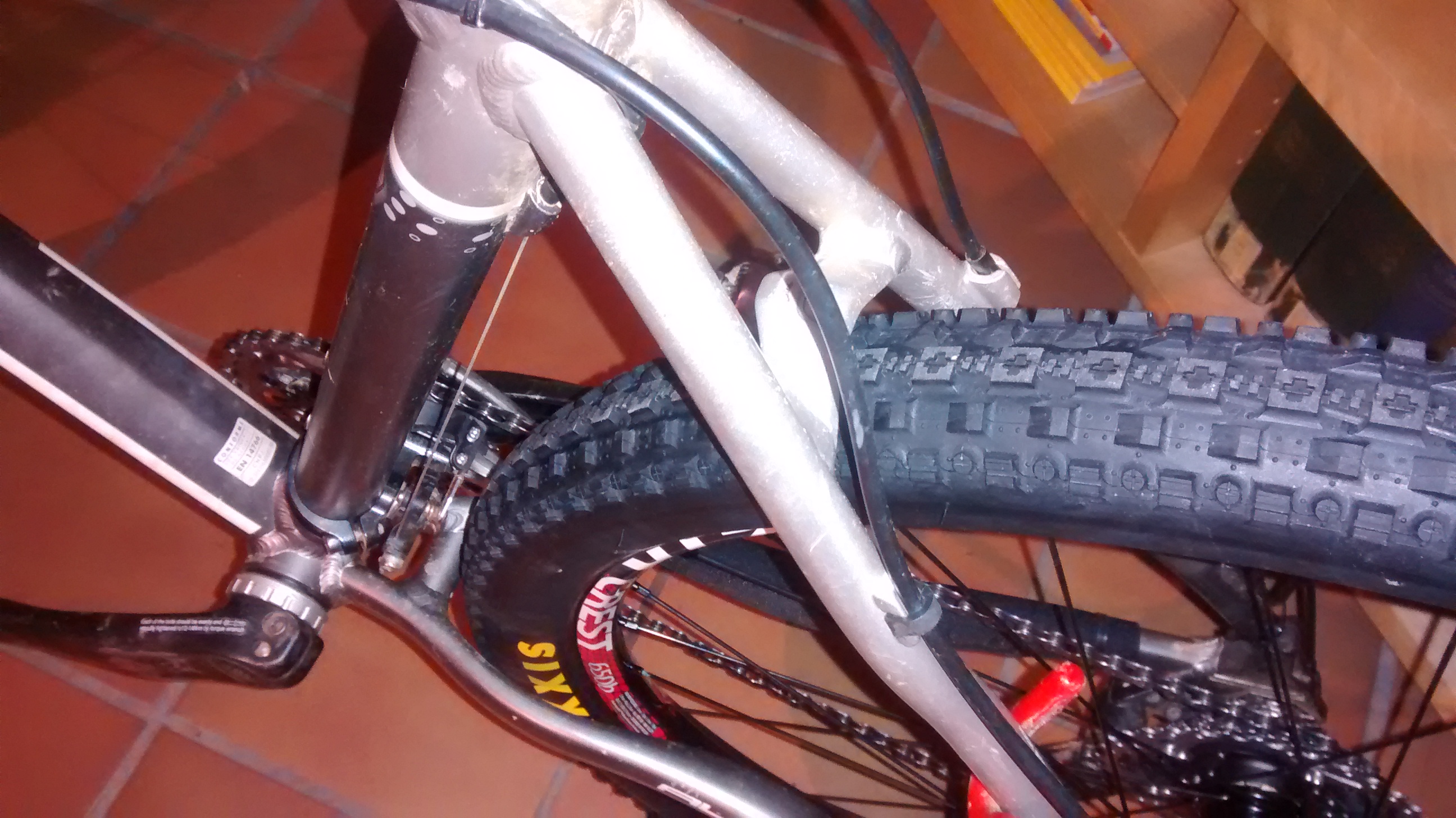

-Neumatico delantero Maxxis ardent 2.25 EXO, trasero Maxxis Crossmark 2.1 EXo (Entra perfectamente y sobra bastante espacio!!
). Todo tubeless.
-Horquilla Rocshox Recon Gold 100 mm, eje 15 mm.
Tenia miedo que al subir el pedalier unos cm, y con el cambio de geometría, la cosa fuese un desastre.. nada mas lejos de la realidad, va mejor que antes xdd
Y todo por 500 euros (descontando lo que vendi de segunda mano)!!
Este domingo voy a hacer mi primera cursa de XC con esta bici.. estoy ansioso de comparar el resultado con el año pasado.
Saludos y ahí van unas fotos!!
