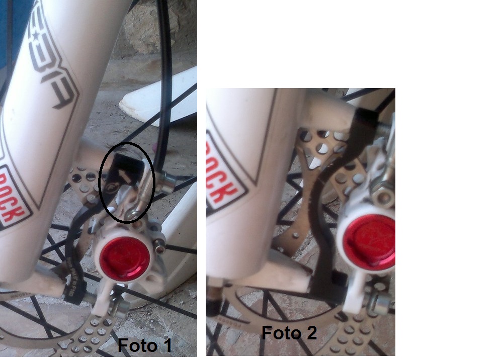

Otra pregunta, probando probando al final saque toda la pinza fuera,para poder trabajar mejor el desbloqueo del bombin,pero hay una pieza negra un soporte creo, que tiene la cabeza mas ancha de un lado que  del otro, y ahora no me acuerdo de la posicion.
Adjunto dos foto, para que me indiqueis en que foto  esta la pieza correctamente, foto 1 o 2.
Como no podia meter laspastillas,saque la pinza y meti la pinza con las pastillas ya metidas,consegui meterlas,pero no frenaba nada, y la maneta se me venia casi abajo del recorrido

Otra pregunta, probando probando al final saque toda la pinza fuera,para poder trabajar mejor el desbloqueo del bombin,pero hay una pieza negra un soporte creo, que tiene la cabeza mas acha de un lado que  del otro, y ahora no me acuerdo de la posicion.
