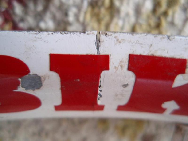

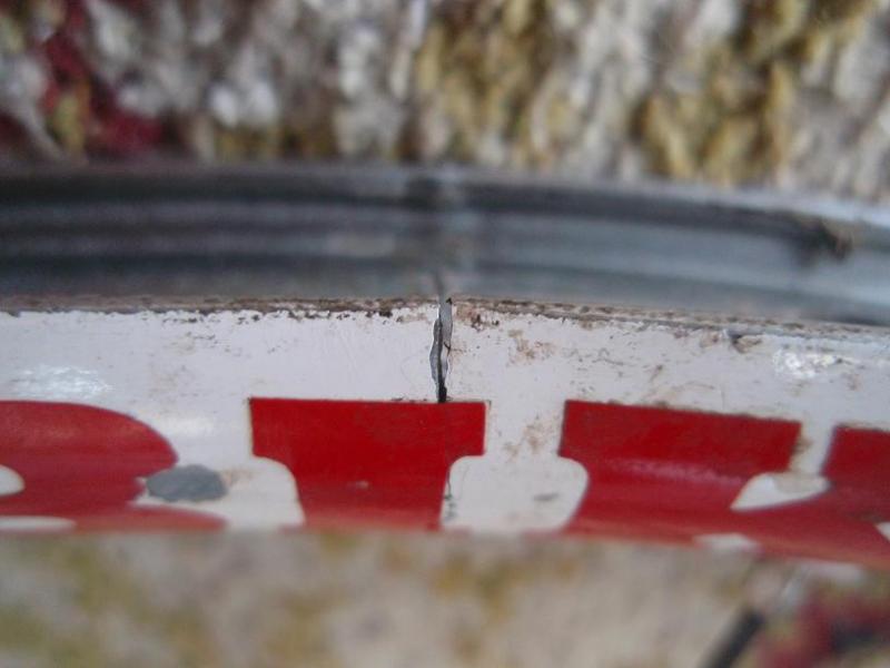

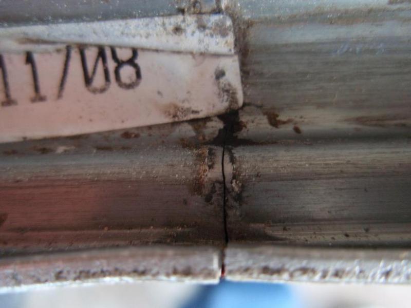

Saludos, subo unas fotos de la avería en cuestión
Como veis este es el problema que me encontré ayer en plena ruta, me fijé cuando estabamos parados tomando el bocata a media mañana  Llora

  Ya veo las bajadas que te gastas campeón. Las Bontrager Rhythm en la versión Pro, son unas muy buenas ruedas de All Mountain, rayando con el Enduro, pero no son para bajadas tipo descenso, para eso Bontrager tiene las Big Earl. Las Rhythm Pro tienen bujes de aluminio forjado y mecanizado CNC, anchura de 28 mm en la llanta, el aluminio es el Scandium. Si las llantas que tienes son las Rhythm Elite TLR, el aluminio es una aleación de Zirconio 9000, menos robusto que el Scandium. De todas maneras la llanta aguanta en función de cómo bajes, por dónde bajes y a la velocidad que bajes y a parte y muy importante del balón y anchura que tengan los neumáticos, que son los que deberían absorver la mayor parte de los impactos de las bajadas. Yo primero iría a la tienda dónde compraste la Trek ó me pondría en contacto con Bontrager directamente http://bontrager.com/support , envías unas cuántas fotografías y a ver qué te dicen.

Saludos, gracias por tu consejo, la tienda que vendía trek aquí en Vigo cambió de marca y ahora abrieron una tipo trek store, pero no me siento a gusto del todo con la forma de atenderme, por lo que miraré lo que me consiguen en mi tienda habitual, ya que siempre me hacen un precio justo y el trato es cordial, como si fuera cliente de siempre. La verdad que las bontraguer aguantaron más de lo que pensaba, a ver si consigo unas tubeles, creo que es la mejor opción, ya veremos que sale de todo esto ya que el domingo tengo una marcha y no tengo bici para ir, así que me corre un poco de prisa.  Triste
