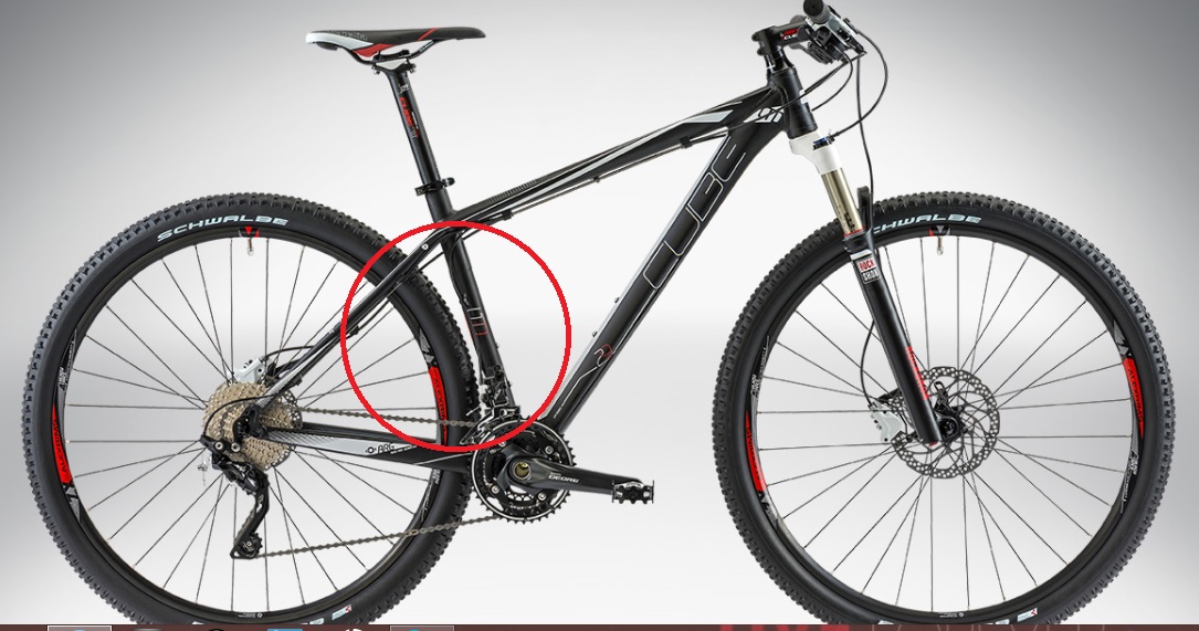

Distancia entre el cuadro y la rueda de atrás Creado el 17/04/2014 a las 13:28:04
Estoy pensando en comprarme la Cube ltd 29" y me he fijado que la distancia entre la rueda de atrás y el cuadro es mínima. Supongo que no pasará nada pq Cube tiene bicis de alta gama en las que pasa lo mismo pero no obstante, me gustaría que me dierais vuestra opinión pq me da miedo que pueda tener problemas con el barro o similar.
Muchas gracias.

Normal en muchas 29er,al igual que en el paso de tirantes si montas mas ancho de rueda.
En bicis de carretera es bastante frecuente buscando una mayor aerodinamica,aunque claro,en carretera no tienes el problema del barro.

Me imagino que una marca conocida como Cube no se iba a arriesgar a hacer una geometría que pusiera en peligro el cuadro con un uso normal de la bici. Sobretodo si vende bicis de 3000€ con esta geometria, pero aún así, ¿tu crees que podría traer algún problema, en plan de que bloquee rueda en alguna ocasión?.

A veces dependiendo la cubierta que lleves es inevitable rozar el cuadro,pero puede pasar tanto en 26 como en 27.5 o 29...(me explico)
Hay marcas de cubiertas que dan más diámetro o grosor de goma que otras,es decir,si la distancia al cuadro o a los tirantes ya de por si es pequeña,y montas una cubierta con más goma,esa distancia se reduce más aún,Ok? si a eso le sumamos barro pegado a la banda de rodadura,lo más fácil es que lleguemos con el cuadro rozado.
Pero como digo eso te puede pasar con todas los diámetros de rueda si le montas una cubierta con mayor grosor o diametro de goma.
En el caso concreto de las 29er algunos fabricantes apuran mucho la distancia entre neumático y cuadro (más todavia que en 27.5 y 26) llegar a bloquearse la rueda? es posible,también pasa con los puentes de horquilla,por lo que cuidado con el barro.
Algunos dias de barro pegajoso es mejor bajarse para no arruinar el acabado de nuestra bicicleta.

a mi lo que mas risa me hace de estas bicis es que si bajas el sillin abajo del todo te da en la rueda o casi le pasa a muchas 29 sobre todo en tallas enanas algunas son un canteo
se ve que se curran lso diseños motas en bici y te rascas el ojete doble funcion y sensacion unica

Pues la geometria de algunas marcas en talla "S" es para verla...
Se han subido al carro de la moda de prisa y corriendo,y han hecho cada chapuza que no veas.

Sí, hay marcas que directamente no ofrecen 29" en talla S. Me parece algo más serio...
