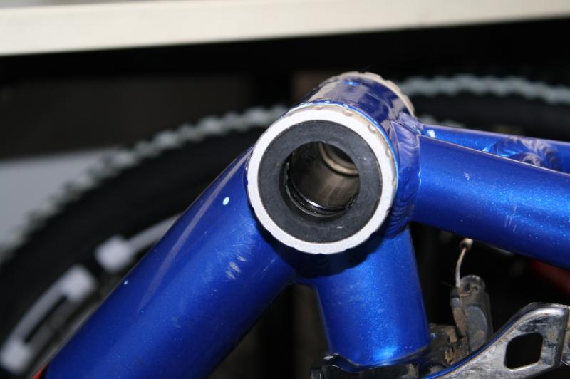

querria engrasar los rodamientos del eje.alguien sabe como se sacan de aqui?

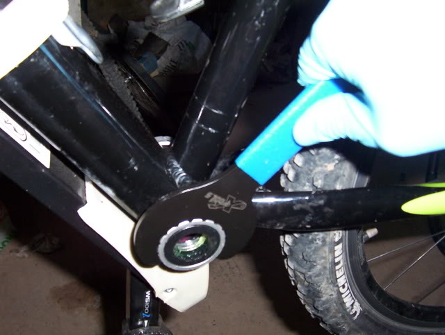

Se sacan con una llave especial, no es muy cara. hasta en el decthlon la venden. si puedo te pongo afoto...
De todas formas si quitas con cuidado la tapa negra accedes al rodamiento, limpias con desengrasante y luego engrasas de nuevo. colocas la tapa y listo.
son algo así, aunque hay diversos modelos

He intentado quitar la tapa con un destornillador pequeño y con mucho cuidado he hecho palanca,pero me ha dado cosa porque parecia que se iba a partir.Venden esas tapas sueltas??Al final veo que tengo que comprar la llave.

con esa llave no quitaras los rodamientos solo la cazoleta, para quitar el rodamiento tienes que sacar la tapa negra de plastico y esta dentro
en principio no necesita engrase por ser sellados si bien, se han roto pues se pueden intentar hacer que duren un poco mas echandole grasa, pero solo sera una cosa provisional, si quieres sacar el rodamineto entero para cambiarlo (sin cambiar la cazoleta) con calor sale bien pero un juego de cazoletas vale 10€ y un rodamiento en una tienda de rodamientos lo mismo tte vale mas depende si tienen o no
si no esta mal no lo toques que no es necesario
yo alguno he sacado por tener dos izaquierdos para hacer un juego operativo pero si no es una cosa asi no merece la pena pon la cazoletas nuevas
la llave no vale mucho merece la pena tenerla

no!!
ese agujero no tiene deslizamiento ni nada, el eje se queda metido en el casquillo de plastico y es el rodamiento el que da vueltas, pero la union casquillo /eje tiene que estar fija
lo que hay que engrasar son las roscas de la cazoletas si las quitas, y recuerda que cada una se aprieta hacia un lado,
normalmente un rodamiento se rompe antes que el otro (ya que no tienen desgaste solo se rompen si les entra agua o algo parecido) por tanto si compras un juego de cazoletas no tires las viejas y cuando se te rompa otro pues ya tienes dos de repuesto para seguir rodando, entonces es cuando te hara falta quitarlo

Vale,vale.Hoy he quitdo la tapa con un secador de pelo y ha salido con la po...mira que me he comido el tarro pensando en como se tenia que quitar!!!!!
Le he echado desengrasante y le he dado una buena capa de grasa y a tapar.
Bueno,sigo engrasando y espero que no se me complique mas la cosa.
