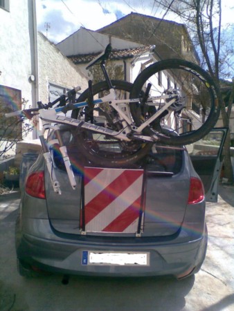

Ayer compré el Porta-bicicletas Norbike 3R de Norauto por 80€. Hoy lo he estado probando en el coche. En la tienda, me dijeron que necesitaba ponerle el portamatrículo adicional, para que no me multaran. Pero una vez puesto, yo creo que se ve perfectamente la matricula. ¿Que opinais? ¿Le tengo que poner la placa V20 también?

A ver si ahora se ve la foto...

el problema es que llevas las luces tapadas. Aunque se vean entre los radios, obstaculizan la vision, y si quieren te untan. yo lo pllaria, en el deca valen 25 pavos.

+1 Aparte creo que las ruedas no deben salir de lo que es el ancho del coche.

cotando con los espejos

la placa cuadrada es obligatoria para cargas que sobresalgan del vehículo (20cm o más de largo creo), para lo de las luces puedes quitar las ruedas de la bici y llevarlas dentro, o sino comprar el porta matrículas con luces que te comentan arriba el tema es la instalación eléctrica Vergüenza

yo le pondria el juego de luces y matricula , ya que llevas un elemento que difuculta la visibilidad de las luces e intermitentes.

La carga no puede salir por los lados , por atras en un 15% del largo del vehiculo , y tienes que poner la placa v-20 .
Has hecho una buena compra , solo tienes que quitar la rueda delantera , segun veo la bici en la foto , el portabicis tendrias que trasladarlo un poco a la izquierda hasta que la bici no sobresaliera por los laterales y luego poner la placa , que no vale mucho dinero, el problema de la vision de los pilotos al qutar la rueda y centrar la bici ya se ven  y con esto solucionas el problema de una posible multa .

Si lo pones como la llevo yo no tendrás ningún problema, le quitas las ruedas y las pones primero y encima el cuadro así no te sobresale por ningún lado y además el cuadro queda apoyado sobre las ruedas protegiendo el coche de pasibles rayaduras. Te pongo foto para que veas como queda, si le quitas las dos ruedas se queda todo recogido en el centro.
