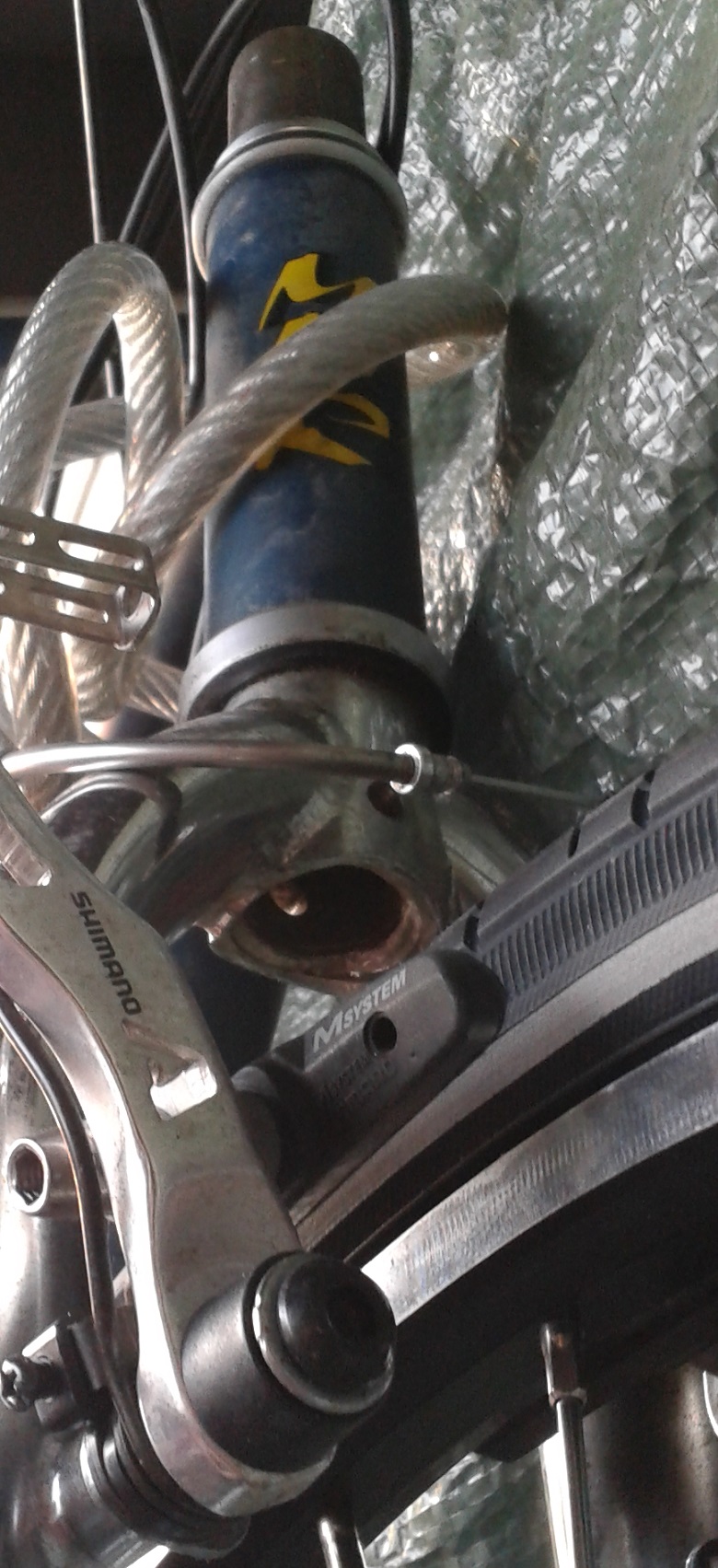

Ahora me ha dado por instalarle un kit eléctrico, y una de las cosas que quiero hacer es ponerle una horquilla con suspensión (por ejemplo, una Rockshox XC30; las he visto por unos 100€ nuevas).
Cuando he ido a desmontar la horquilla actual y he quitado la potencia, he visto que el tubo de dirección tiene rosca (espero que se vea en la foto) y el diámetro es de unos 2,8 cm. Una combinación rara ¿no? Lo digo porque, por lo que estoy leyendo, no es habitual montar un tubo con rosca y una potencia sin rosca (de las de tornillos allen). Es más, en más de un foro dicen que esa combinación garantiza una visita al dentista, ya que la potencia no sujeta bien la dirección con rosca :-#
En cualquier caso, yo lo que quiero saber es:
1) Si las horquillas actuales (la XC30 por ejemplo) entran sin problemas en mi pipa (insisto, mi horquilla actual tiene una dirección de aproximadamente 2,8mm, pero no pongo la mano en el fuego que no sea en realidad de 1 pulgada (3 milímetros de diferencia no son fáciles de medir)).
2) ¿Qué piezas necesitaría comprar para montar la nueva horquilla y qué piezas actuales puedo reaprovechar? (araña, cazoletas, etc).
Muchas gracias :-D
