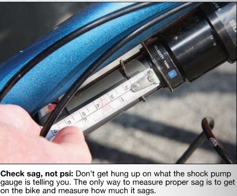

Para el amortiguador, tienes que subirte en la bici, y quedarte quieto, apoyado en una pared por ejemplo. Te bajas y la goma que va en el brazo del amortiguador se habrá movido unos mm. Esa medida tiene que ser entre un 20 o un 30 % del total del recorrido del amortiguador. Dale mas o menos presión para ajustarlo a tu peso.

a ver si lo tienes bloqueado las dos suspensiones!
mira que esté abierto el amortiguador, creo que lleva una palanquita con varias posiciones.
De todas maneras, una foto:

¿El amortiguador al sentarte tiene que bajar hasta donde está esa gomita?
Mi amortiguador no la trae xDD

Atale un hilo de lana o algo hombre....es solo para comprobar el SAG...luego se lo quitas.

Ya lo he echo y no se ha movido del sitio xDD ¿Como lo regulo?

lo tienes que tener bloqueado, o con muchiiisima presión.
Quitale todo el aire, y con una bomba de suspensiones, le metes unos 100 psi, y te subes a ver. Le puedes poner una brida, y luego se la quitas para ver el recorrido.
