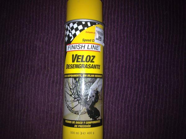

El problema de tus frenos es seguramente que al haber engrasado la bici lo has echo con un aceite en spray a salpicado y has contaminado los discos ...a que si...???
Tu no lo ves,pero los discos estan impregnados en aceite y las pastillas patinan sobre ellos (por eso chillan y no frenan)
Necesitas algun descontaminante de discos...explicaselo a tu tendero y dile que te de algo asi,o parecido:
Una vez que lo tengas rocia bien los discos y dentro de las pastillas,dejalo actuar unos minutos...no hace falta que lo seques,seca solo.
Lo dicho explicale a tu tendero lo que te pasa y dile que te de un descontaminante de discos en spray.
Al engrasar la cadena ten cuidado, cuando lo hagas no salpiques mucho o tendras otra vez el mismo problema.
(para engrasar la cadena dile al tendero que te venda algun aceite gota a gota...a si no correras riesgos)
