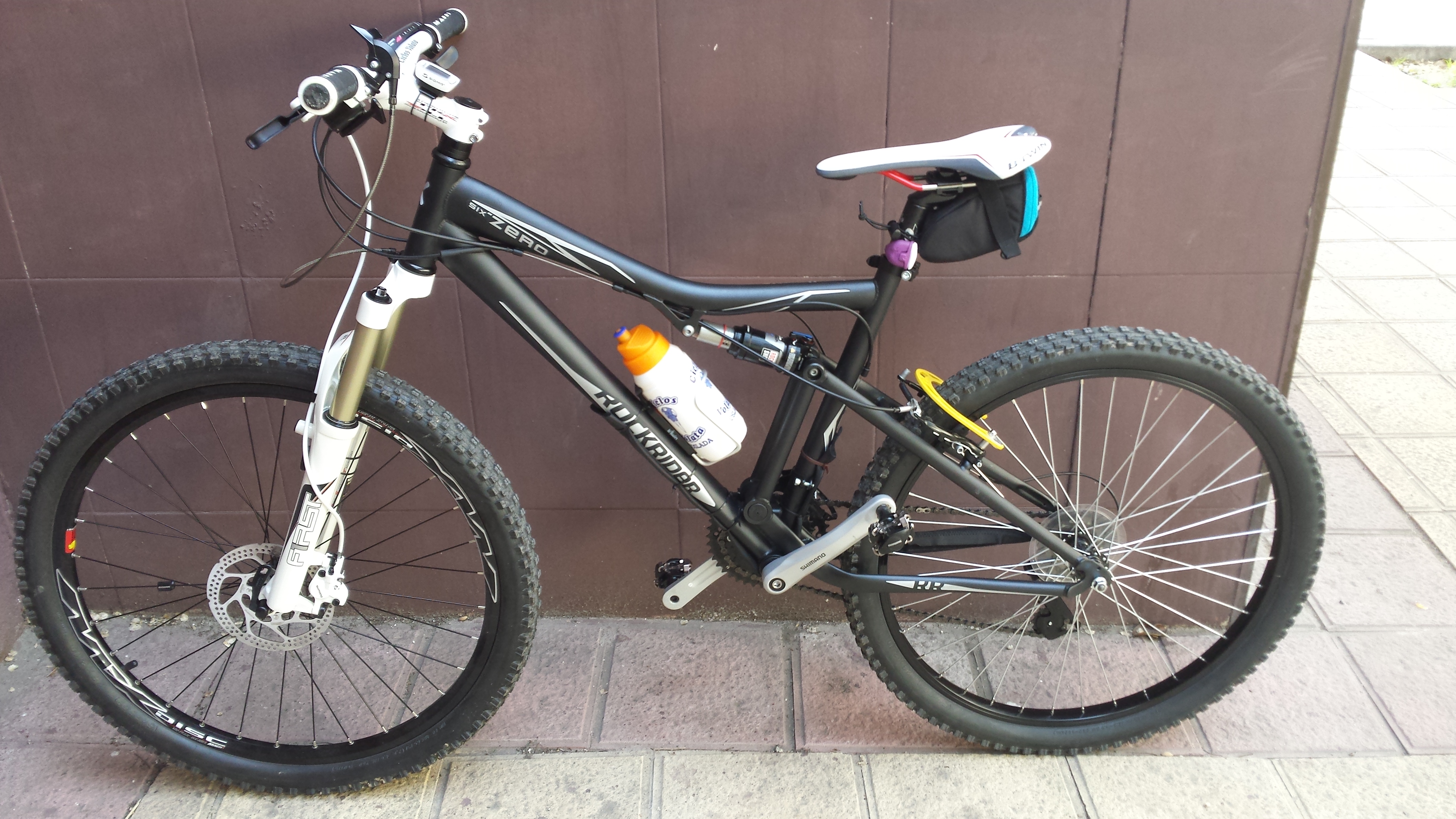

MI BIKE. que os parece el cambio jeje Creado el 28/04/2014 a las 23:51:00
Aqui os dejo foto
Cuadro acero
Horquilla rst first platinium alta gama con bloqueo en manillar
Amortiguador trasero aire Kindshock 165mm
frenos de disco hidráulico.
Cubiertas 2.10 kenda navegal.
Pedalier aluminio shimano
Frenos shimano

El cuadro no puede ser de acero pero, que modelo de rockrider es ?

El sillín parece demasiado bajo con respecto al manillar...eso indica dos cosas,o el cuadro es de una talla grande para ti,o la altura del sillin esta mal calculada y pedaleas bajo.
Otra cosa,el sillín tiene la punta hacia abajo,debería estar perfectamente horizontal.
No se te carga la espalda,cuello,brazos,cervicales,y se te duermen las manos...??? es porque al tener la punta caída te vas resbalando hacia delante y para evitarlo te sujetas contra el manillar.
Por lo demás,te a quedado un montaje bastante decente,aunque la Nevegal trasera en 2.1 te va a lastrar demasiado.

el montaje si q ha quedado bastante decente
el cuadro tambien dudo yo q sea de acero, las RR dobles son de aluminio desde hace tiempo
y como dice bikelite el sillin esta mal colocado o no es tu talla de bici

Buenas. Es una bici para ir ergido, no se si estara tan mal eehhh. Es una bici que queria para hacer saltos y un poco de decenso si no me equivoco, igual para rodar eso sera peor que llevar u muerto a rastras, mejor que lleve una postura relajada.
Que disfrutes de la bici.
