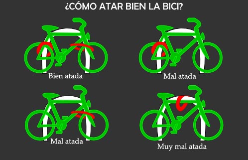

Otra cosa alguien sabe como se protege el manillar para que no te lo roben?.
Yo siempre pongo la U en la parte trasera como en la primera imagen y una cb7 negro llave a la rueda delantera de la forma de la primera imagen, pero como protego el manillar? Yo se que el sillin lo quito y me lo pongo en la mochila.

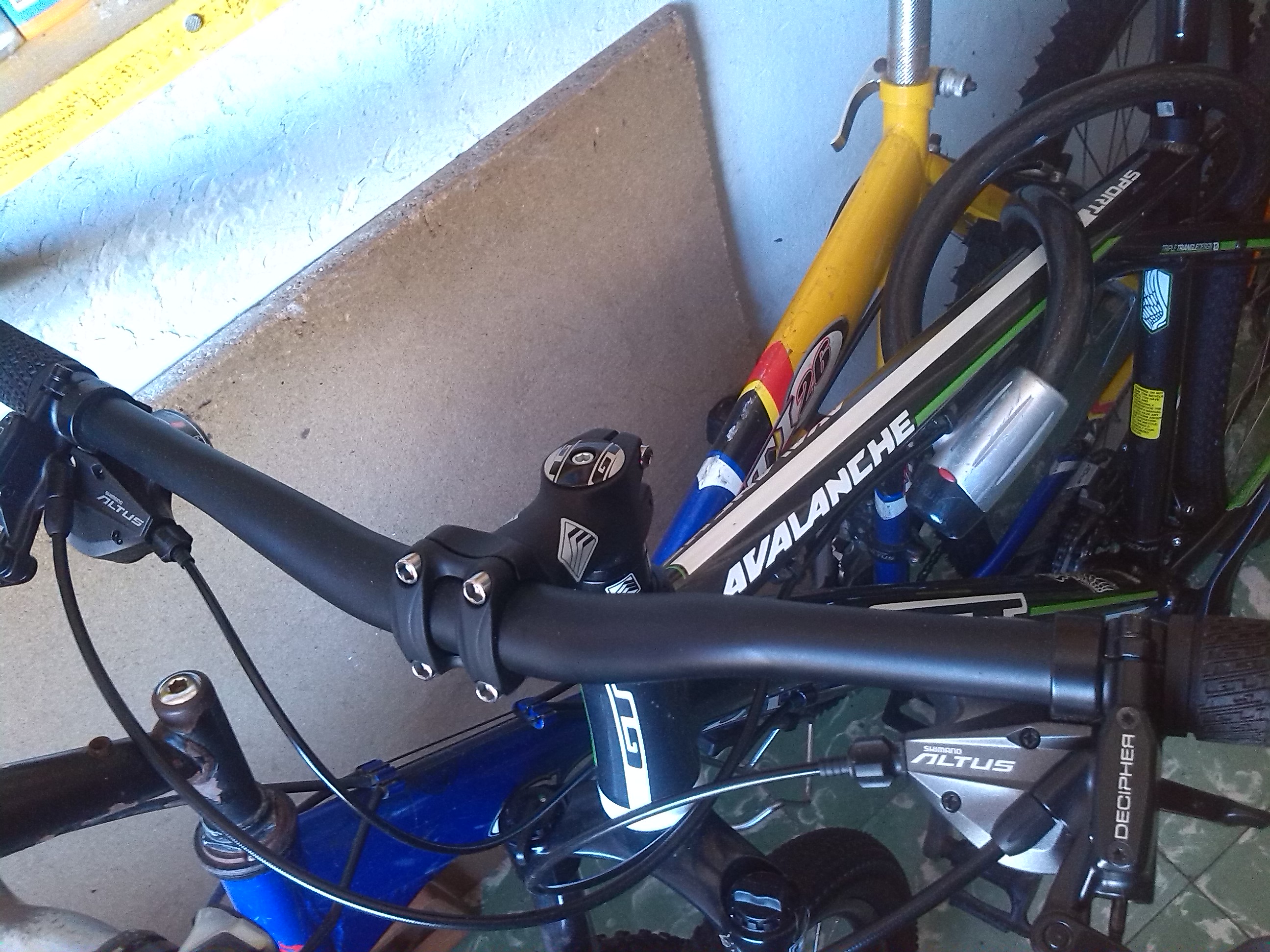

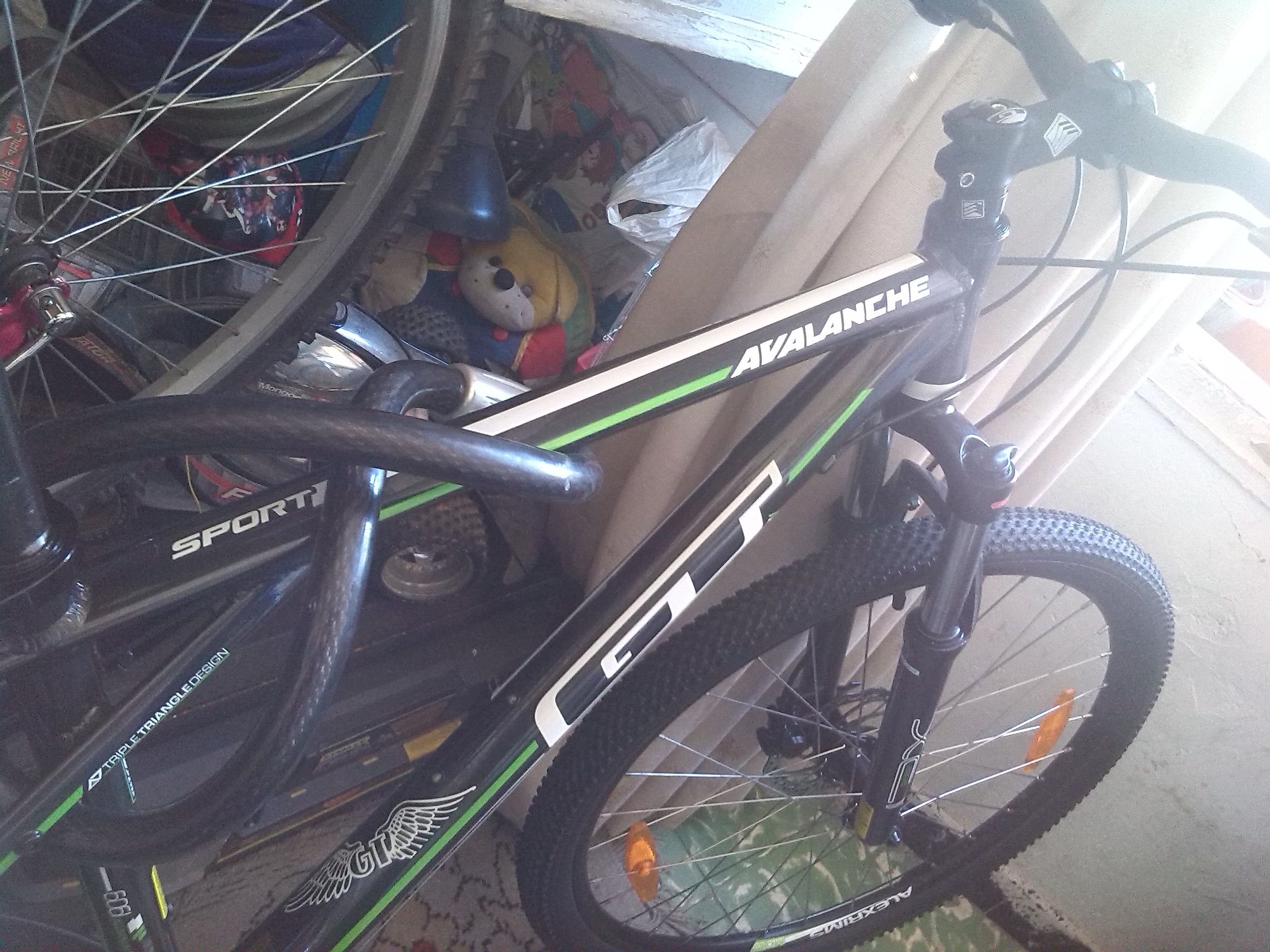

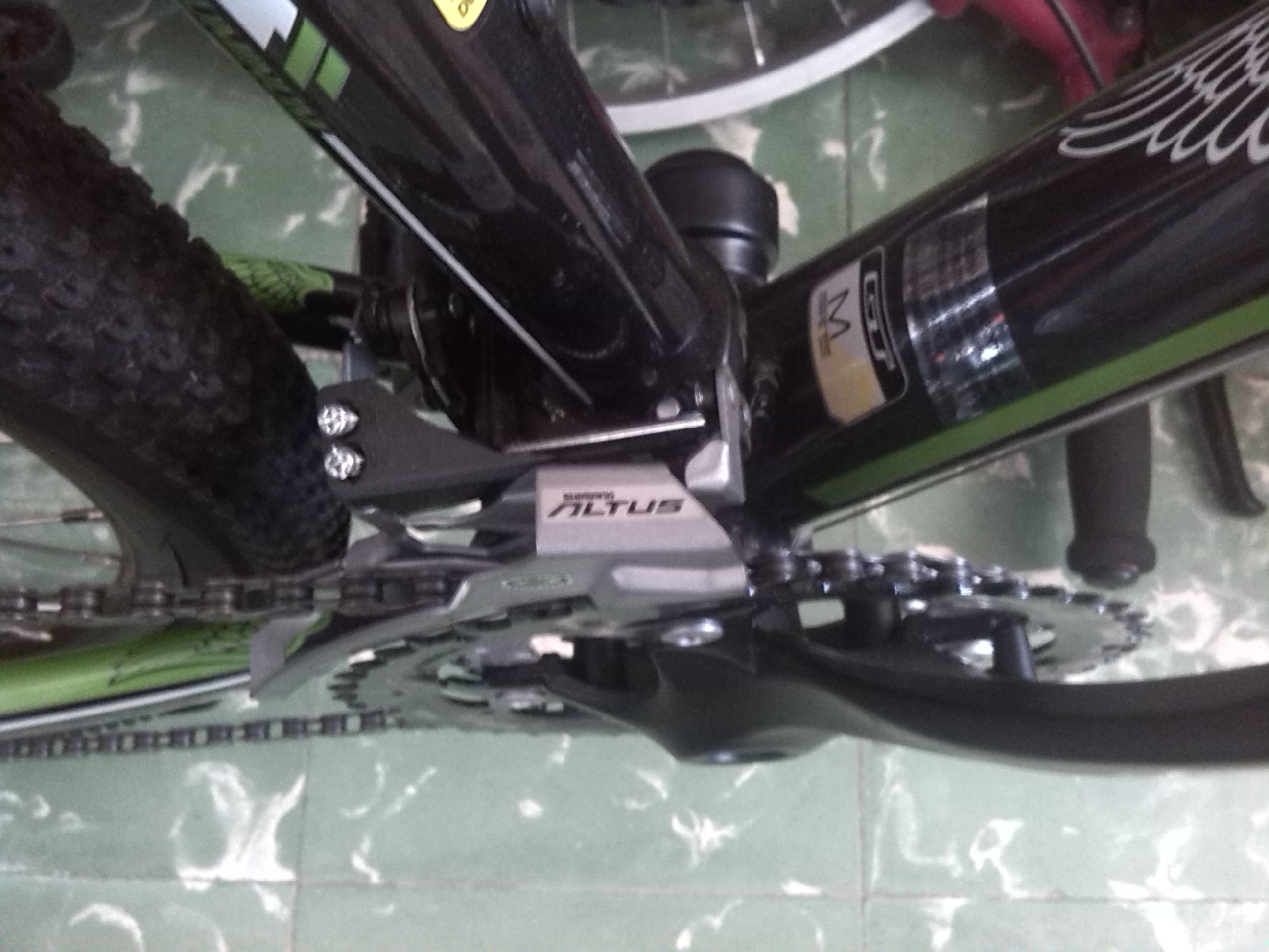

Hola Buenos días. Primero gracias a todos por todo el aporte habéis sido de muchísima ayuda, en segundo lugar ya tengo mi bicicleta GT Avalanche. El problema es que no se llama GT Avalanche 3.0 si no que se llama Sport 2014. Le dije que si no tenían la 3.0 pero me dijeron que era la misma pero lo único que cambiaba era que de llamarse GT Avalanche 3.0 se llamaba GT Avalanche SPORT.
Solo el Nombre, la cosa es que estoy viendo los componentes de la 3.0 y por ejemplo por ahora eh detectado que estos componentes de la 3.0
| Mandos cambios: | Shimano Alivio, Sl-M430, Rapid Fire |
| Cambio: | Shimano, Alivio, RD-M430 |
No corresponden a los que tengo. Yo tengo un Shimano Altus
Este Componente si que corresponde al que dice la 3.0 :Desviador: Shimano Acera, FD-M390

El cambiuo sigue siendo un alivio, los mandos no se cuales tiene porque no le has sacado fotos.
EL DESVIADOR ES UN altus, pero se ve igual al acera del año pasado o el otro no se, si funciona, no le daria gran importancia, ya que la bici en si sigue estando bien. Personalmente me la quedaria, y si algun componente te da problemas le pones uno nuevo de gama más alta por poco dinero, pero creo que no tendras ningun problema, el altus de etos años no es lo mismo que 5 años atras ni de cerca.
Saludos. y a diusfrutarla.

26/04/2014 a las 14:14:19
