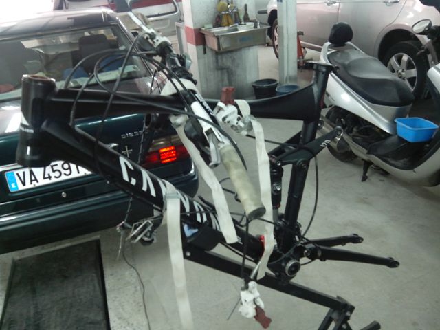

El antes, colocada en el taller de un primo mío donde he estado de lujo haciendo las cosas. Ya ves, herramientas de todo tipo, bancos de trabajo, ....
Por cierto, tienen cabina de pintura para coches, y me dijo que le han llevado alguna bici para pintar.

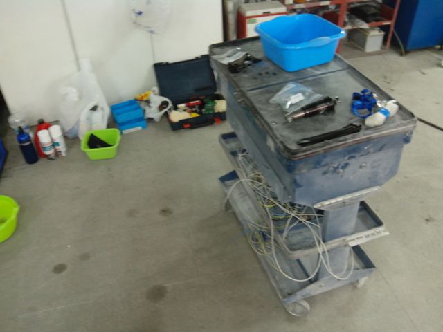

El banco de trabajo:

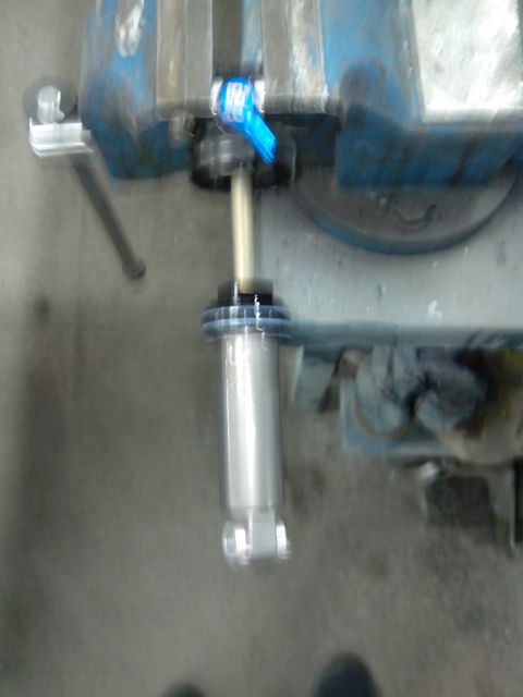

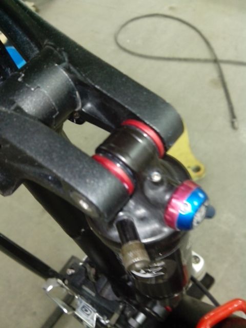

El amortiguador abierto:

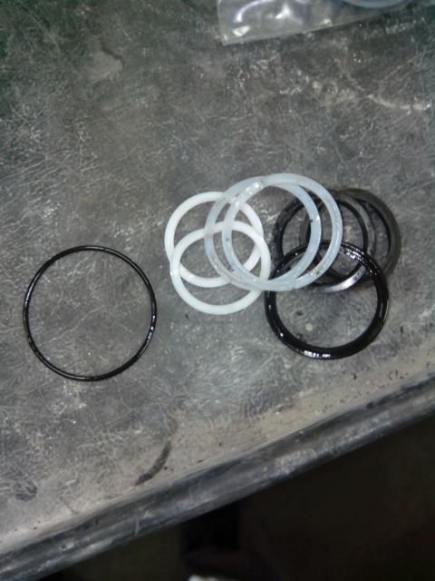

Las juntas viejas:

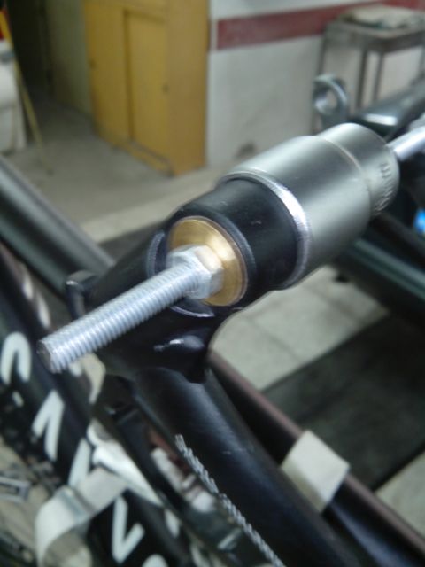

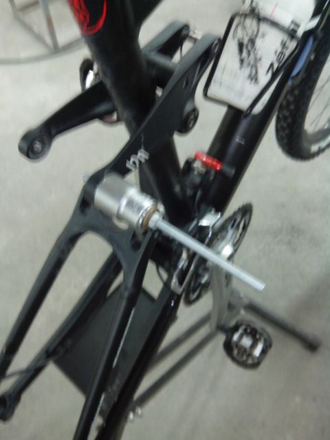

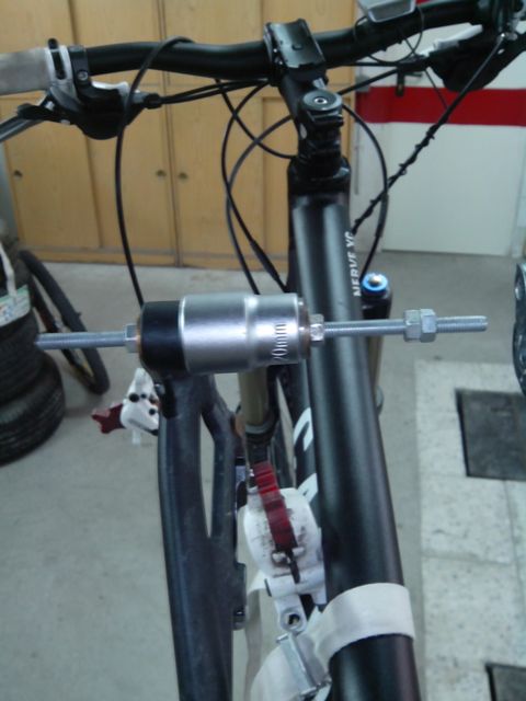

Quitando los rodamientos:

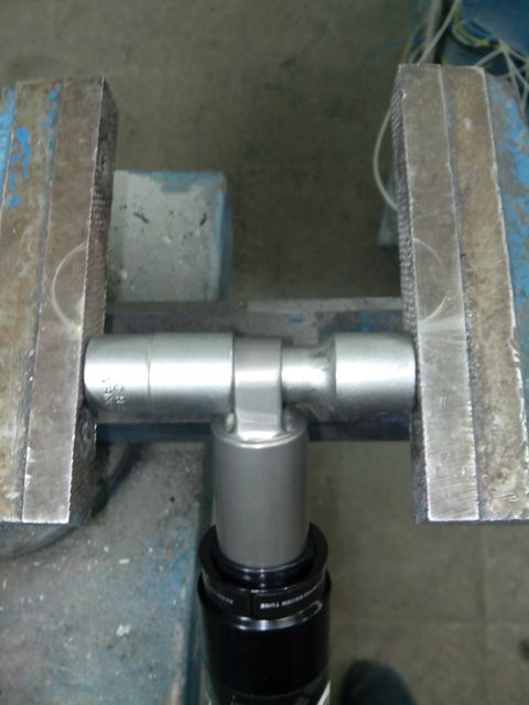

Quitando los casquillos del amortiguador:

La bici un poco despiezada:

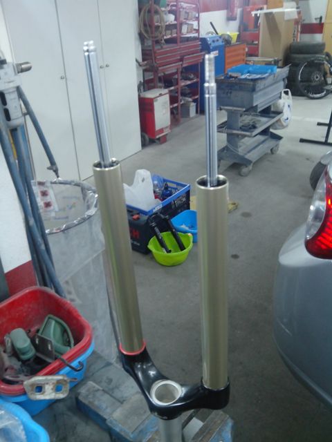

La revisión de la horquilla:
