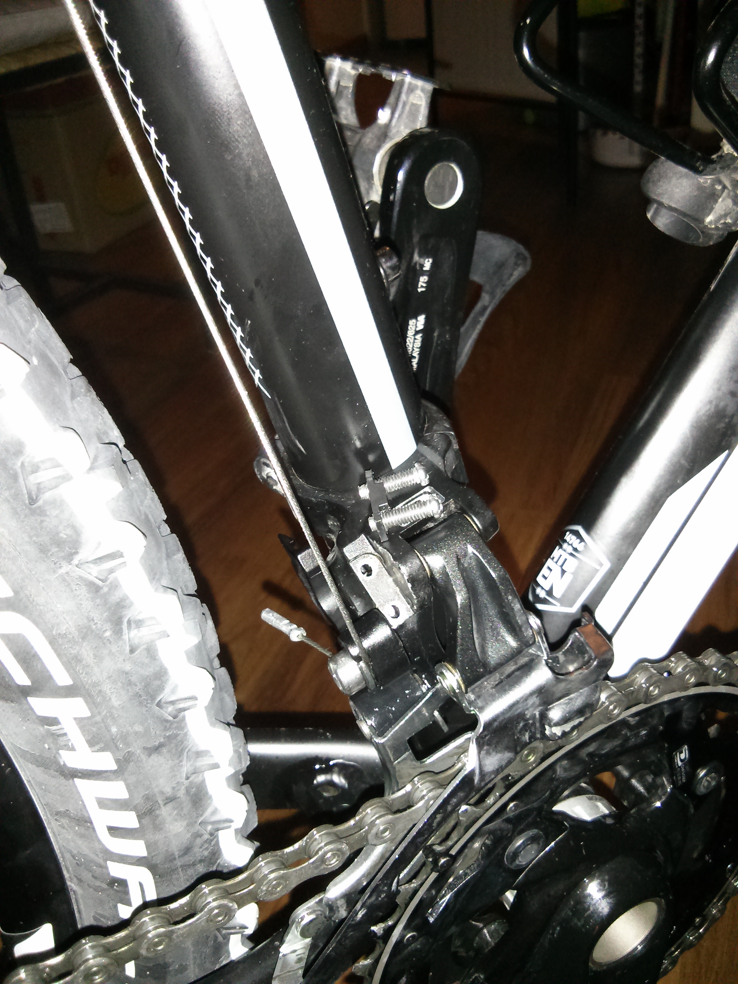

Buenas,
Resulta que hoy he hecho limpieza a la bici y por querer ajustar los cambios, he empezado a tocar los tornillos para ajustarlos. Cuando estaba con el delantero, he querido aflojar a tope el tornillo H de mi desviador Deore y se ha salido. Bueno pues no he logrado que vuelva a entrar ni de blas. En una ocasión al apretar el tornillo, el plastiquillo que tiene los agujeros de los tornillos y que queda entre tornillo y agujero donde se fijan, se me salía hacia fuera, ya que no hacía bien rosca. Ha sonado un poco, pero no he visto que haya nada roto. He quitado luego el tornillo L por si era cuestión de que tuvieran que entrar más o menos a la vez, y ahora ninguno me entra. He probado a quitar la pieza de plastico e intentar meter solo los torinillos individualmente y no entran, y deberían entrar tan suaves como salen (supongo). ¿Me he cargado el desviador? ¿Tiene solución? Heeeelp.
Gracias!

Tienes que encarar bien los tornillos, si tú no puedes pidele a un amigo o ve a la tienda, es muuuuyyyy facil, por donde salieron tienen que entrar, pero bien encarados.
Pues no ha habido manera. Lo que me da miedo es que haya jodido la rosca o algo...

Una foto

 Contestado MP. subo otra foto.

Lo has podido reparar?.
Di como lo has reparado.
Si todavia le estas dando vueltas, pues te comento que puedes pasarle un macho a la parte fija del desviador, donde estan los agujeros y poner un tornillo con un poco más de diametro.

Quitale el cable, para perder la tensión y seguro que entran solos, ya sabes que los tornillos sólo sirven para acotar el movimiento de la cadena para que no se salga por el plato grande ó por el pequeño, la regulación se hace con el tensado del cable y se ajusta con el tensor de la maneta.

bueno, creo que ya lo soluciono.Yo se lo bi, pero como no tengo machos, pues le mandé a la tienda de unos amiguetes. El problema era que la rosca hembra, donde van los tornillos, estaba dañada y por eso no roscaban.

En pocas palabras, la hembra no dejaba que entrara el machooo!!!!!, esto parece otra cosa jajaajajajaja.
Hay que tener cuidado cuiando se mete cualquier tornillo, tuerca, hay que estar seguro que ha entrado bien en la rosca antes de hacer fuerza para meterlo.
