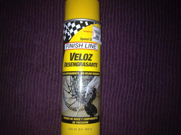

Nada hombre.
Para el tema de los discos existen muchos descontaminantes,este por ejemplo es bastante bueno,yo lo recomiendo siempre:
En alguna tienda lo deberias encontrar,la gama finish line esta muy presente en el mercado...coño, el otro dia pasa por tu tierra para ir a Lisboa si lo hubiera sabido te hubiera llevado un bote.
En cuanto al tema de la dureza en la maneta,lo mejor es que te lo vean en garantia,seguramente sera alguna chorrada,pero asi te lo solucionan.
