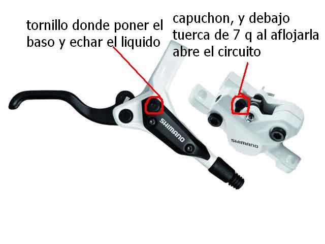

depende del modelo q tengas
busca en el youtube los tontos mamotuh
si son del 2014 necesitaras el vaso d shimano, un trozo de latiguillo para la pinza, una allen para la maneta, una 7 fija para la pinza, el aceite mineral, y tiempo y paciencia

concretamente son unos shimano 395. entonces necesito la llave fija del 7, para la pinza??? gracias
09/04/2014 a las 12:23:47
espero q lo entiendas, q lo acabo de poner, el tornillo de la maneta no estoy seguro, pero creo q tiene q ser ahi, si no entra el vaso hay q poner un ñatiguillo con una jeringuilla

Como no lo has hecho nunca,ni tienes experiencia,la vas a liar,vas a contaminar pastillas y discos,vas a dejar aire dentro,y van a frenar menos todavia.
Para hacerlo nececesitas comprar varias cosas,y por el dinero que te vas a gastar en ellas le llevas la bici a Volata o a Salchi,y te lo hacen por menos de lo que vas a invertir tu.
Necesitaras una jeringa alimentaria,el vaso de purga (si no hay vaso,otra jeringa mas) un par de macarrones de plastico de la medida correcta,una llave fija,una llave allen,aceite mineral Shimano (o el de las transmisiones de Citroen) y encima tienes que conocer los "trucos" para que te quede bien...
Cuanto te va a cobrar Volata? 10 euros? solo el aceite mineral ya cuesta eso,y te vas a cepillar el bote entero (eso si no contaminas las pastillas y discos) si no quitas las pastillas y las empapas de aceite, ya puedes ir pensando en comprar otras.
