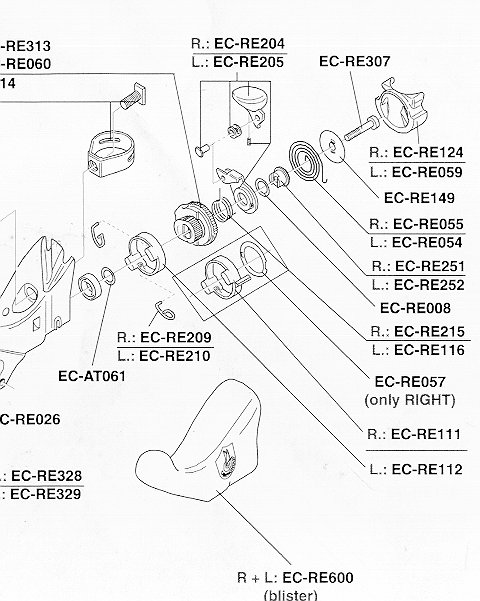

de 10 a 9 u 8 velocidades para grupos antiguos.Todo es cuestión de tener a mano el despiece y ser ordenado.El sistema es sencillo por eso no es tan suave como Shimano,solo que Shimano si se estropea te la comes con patatas(Esas si que no hay quién les meta mano).Un saludo

Cita de Asturiano: ¿me lo podeis explicar por encima mas o menos?, es que a mi el youtube no me va. ¿y que parte es eso de la carraca? Saludos |
Hola Asturiano,ahi tienes un esquema del despiece de un Ergopower Click Aquí .Por explicarlo fácil la maneta tiene un eje que la atraviesa de un lado va la palanca de subir coronas(Detrás de la del freno) y del otro el botón de bajar coronas.En el medio hay un sistema muy sencillo una carraca(una rueda dentada) con(10,9 u 8 muescas) dos pequeños muelles son los que hacen el clic característico de esas manetas.No os preocupeis un día hacemos un bricomanía de las manetas Campagnolo
.Un saludo
