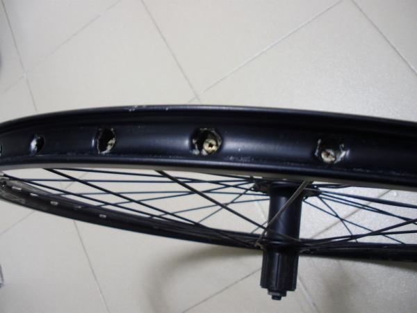

Adjunto foto de llanta de doble pared:
En ella se puede apreciar como se tiene acceso a las cabezas de los radios situados en la pared interna,pero no llegas a tocarlos con los dedos pues esta la pared superior.
Cuando preparas una llanta no tubeless (como esta) lo que se hace es cubrir estos agujeros con una cinta especial para que el aire no se escape por ellos,ok...???

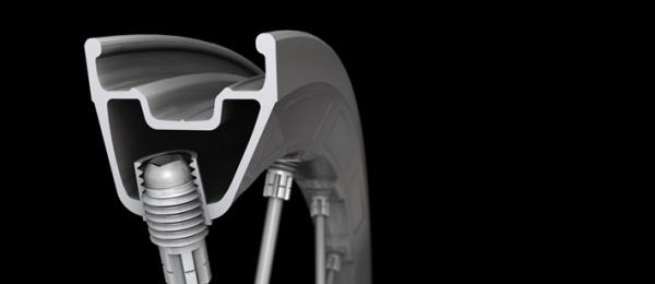

Y esto es una llanta tubeless:
Como veras la pared superior es hermetica,estanca,y los radios van atornillados a la pared inferior.
Las llantas normales como explica chango (casi desaparecidas) solo tienen una pared,y las cabezas de los radios son palpables desde arriba.

No,tranquilo esta vez no he desmontado nada...jejejeje
Es una llanta que tenia por aqui (ahora no recuerdo porque,pero el caso es que tengo la delantera y la trasera)
A sido para que lo vierais "in situ"
