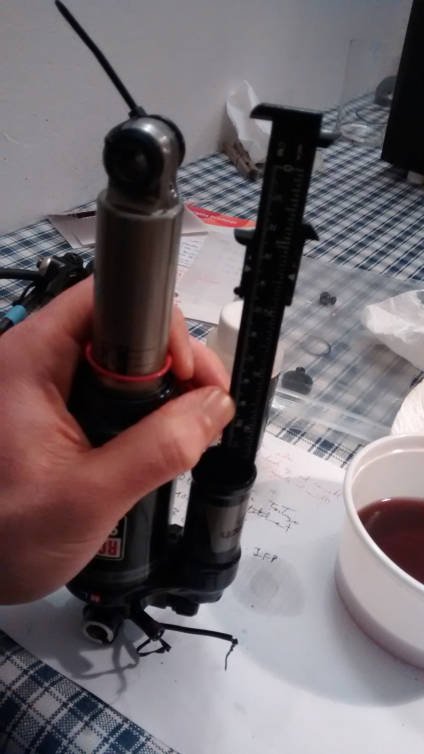

8) Despues de esto tenemos el circuito hidraulico lleno de aire, y el aceite antiguo fuera. Ahora, importante, bajamos el IFP hasta 35 mm respecto el borde (ver imagen)
9) Subimos el amortiguado a completa extension, ponemos el amortiguador boca arriba y llenamos el embolo IFP con aceite nuevo hasta arriba (como en la foto de abajo)
