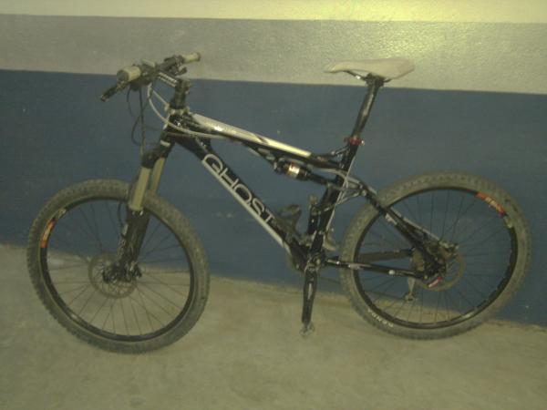

Ahi va la primera, un pelin borrosa.
P:D: mañana salgo sin acoples!! ya veremos a ver la experiecia. Hoy por carrilbici, unas sensaciones estupendas, sobre todo la diferencia de las ruedas, que suavidad! y las bielas y pedalier nuevos tambien!
12/11/2011 a las 18:21:53
 Replicado el 12/11/2011 a las 18:21:53
mejor asi:
12/11/2011 a las 19:02:27
 Replicado el 12/11/2011 a las 19:02:27
Bonita bici, pero muy bonita. Me emociona verte entrar en el siglo XXI de una vez copón. Enhorabuena.
12/11/2011 a las 19:18:00
 Replicado el 12/11/2011 a las 19:18:00
bueno malana me la enseñas (la bici)

bonita ha quedado , si señor

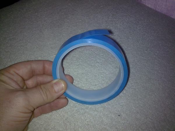

Buenas nuevamente.
La bici esta quedando muuuuyyyy bonita.
Ahora chango, que cinta le pones al fondo de la llanta para sellar.
Con cualquier cubierta plegable vale entonces. Hay comentarios de gente en otrosd foros que ponen cubiertas con aro rigido, esto es un lio, me parece que voy a seguir con camara jajajajaaj.
Saludos y Edu, no le pongas una cosa de cada color, porfaaaaaaa.

Venden unos rollos de fibra de vidrio,tienen una cara que es la que pega en el fondo de llanta,y a continuacion cada vuelta que das se va pegando sobre la anterior...(dicen que hay que darle una vuelta,en las ruedas que yo he tubelizado a los colegas les doy tres) Es durisima y casi no eres capaz de cortarla con los dientes...
Cualquier cubierta plegable sirve para tubelizar,no hace falta que sea concretamente tubeless.
Los kits tubeless que existen en el mercado traen algo parecido pero solo te da para una vuelta.
15/11/2011 a las 2:02:07
 Replicado el 15/11/2011 a las 2:02:07
lo que ha dicho bike! para el fonde de llanta, yo puse el kit que viene la cinta de pegar y luego otra como una cinta de goma (que no se si hace algo o no) pero la que se pega que es la importante es iguala a esa que pone bike pero trasparente

Hotia has pillao un cuadro nuevo?. Bien, al final has tirao por lo segao. Será por dinero eh?Risa
Los componentes son los de la francesa?
15/11/2011 a las 21:13:03
 Replicado el 15/11/2011 a las 21:13:03
muy chula si señor,que la disfrutes tanto o mas que la lapi.
15/11/2011 a las 21:25:23
 Replicado el 15/11/2011 a las 21:25:23
el cuadro como eñ toyo, en garantia.
los componentes, casi medio nuevos, como no puede ser de otra manera en mi. Ruedas dt Swiss de rodamientos sellados. Amortiguador nuevo manitou isx 1. Horquilla la de la lapi, la revelation. Bielas y platos shimano deore, pero de eje hueco y nuevos tambien. El tema tija, manillar y eso, es de la lapi todo.
Estoy esperando una direccion de rodamientos sellados tambien, token en rojo que va a hacer las delicias de chango, ejjejejeej
