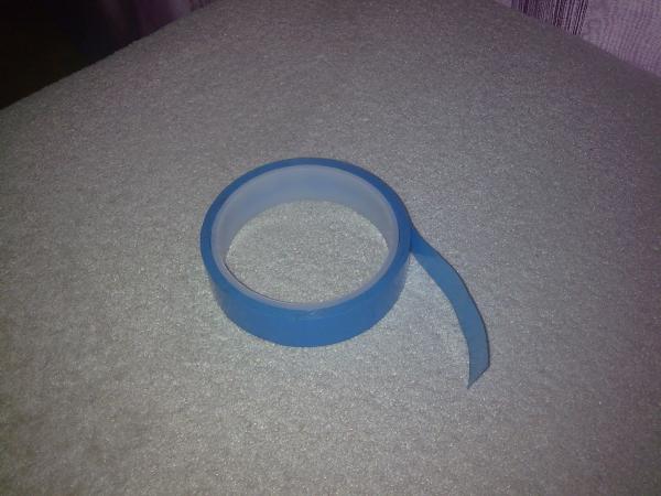

Venden unos rollos de fibra de vidrio,tienen una cara que es la que pega en el fondo de llanta,y a continuacion cada vuelta que das se va pegando sobre la anterior...(dicen que hay que darle una vuelta,en las ruedas que yo he tubelizado a los colegas les doy tres) Es durisima y casi no eres capaz de cortarla con los dientes...
Cualquier cubierta plegable sirve para tubelizar,no hace falta que sea concretamente tubeless.
Los kits tubeless que existen en el mercado traen algo parecido pero solo te da para una vuelta.

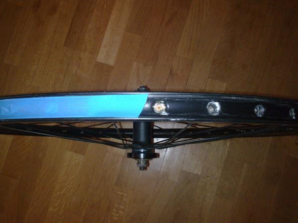

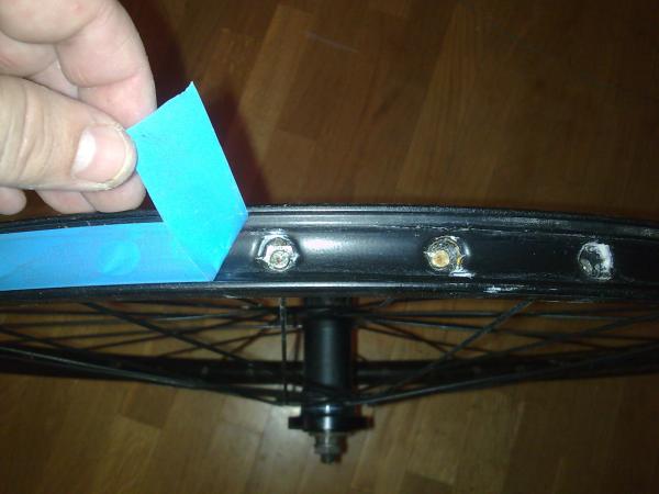

Te pongo unas fotos en una llanta que tengo por aqui medio abandonada:
Como ya sabes el sentido que tiene poner el fondo de llanta es que al no usar una camara,evitar que al hinchar la rueda el aire se escape por los agujeros de los radios (de eso se encarga el fondo de llanta y el liquido sellante) Evidentemente existen llantas en el mercado para tubeless,en las que los radios no se ven como en la foto,y por lo tanto no es necesario poner fondo de llanta.
Una vez colocada la cinta hay que buscar donde esta el agujero para meter la valvula y dejarla colocada (en el mercado existen de las dos....gordas y delgadas,ademas vienen con una llave para poder desmontar el obus,e introducir el liquido sellante) En los dos tipos de valvulas el sistema es el mismo...(la valvula entra por dentro de la llanta y queda sujeta con una tuerca que aprieta desde el exterior para que quede fija)

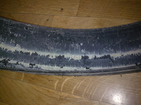

El liquido sellante no se pasa a ningun lado aumentando el peso (no entiendo lo que quieres decir)...se mantiene en estado liquido circulando en todo momento en el compartimento estanco que queda entre la cubierta y la llanta. Y cuando se produce un pinchazo el liquido tapa el agujero. (de vez en cuando hay que renovarlo,porque al igual que todos los liquidos acaba evaporandose)
En invierno al hacer menos calor suele durar toda la temporada.
Pongo unas fotos de una cubierta sin liquido (y por lo tanto si pinchas,sellara mal,y es posible que tengas que usar una camara de emergencia mientras llegas a la civilizacion y repones el sellante.... jejejeje) Aunque basta con acercar el oido y girar la rueda para saber si tiene o no.
La cinta que uso me la vendio mi tendero (lo que no se es marca ni nada...mañana le preguntare,y te cuento)
Se que es como fibra de vidrio,es durisima y pega muy bien...ya te digo que un año y medio y ni se a movido.

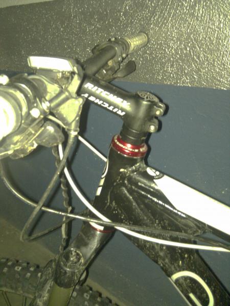

por cierto, hablando de ruedas,......un abismo entre las anteriores de buje shimano, y estas de rodamientos sellados, van finisimas. La bielas tambien se notan mas ligeras, y engeneral el pedalear.
Chango, subimos a cotos?

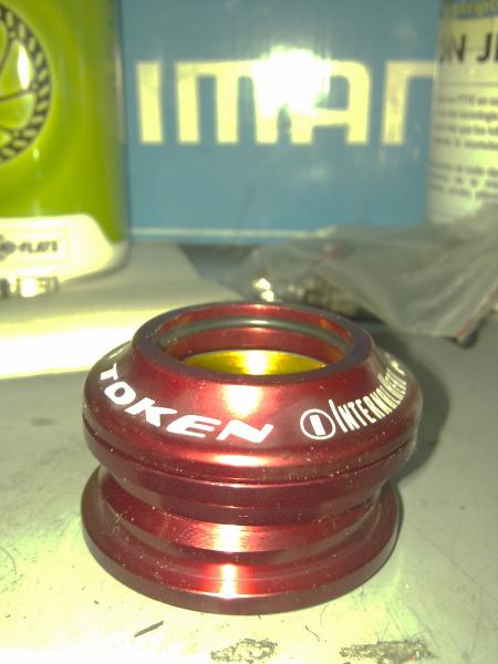

por cierto, una delicatessen, dedicada a Chango:

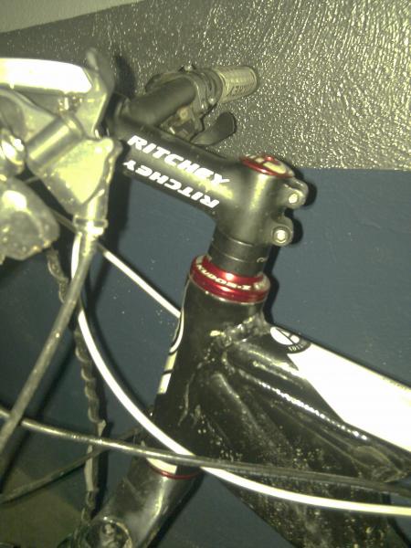

y aun queda la dirección,...Guiño

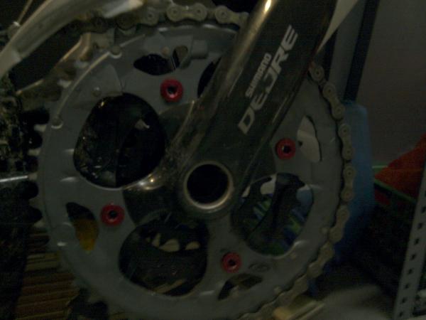

ya has marcado las bielas con la zapa??? separa un poco las calas!!
los tornillos molan , has visto los mios jajajajaa tambien son rojos jajaja pero yo los he pintado

Buenas Edu. Pero los rodamientos angulares de shimano, es decir el sistema de conos y no solo shimano los hace asi, va muy fino cuando esta bien. De estas no he probado, pero igual la diferencia esta tambien en la llanta y el peso total del conjunto.

Ahora chango, que cinta le pones al fondo de la llanta para sellar.
Con cualquier cubierta plegable vale entonces. Hay comentarios de gente en otrosd foros que ponen cubiertas con aro rigido, esto es un lio, me parece que voy a seguir con camara jajajajaaj.
Saludos y Edu, no le pongas una cosa de cada color, porfaaaaaaa.
Buenas bike. Hace cuanto las has tubelizado, porque lo que me tira para atras es que se pase el latex y se me meta entre los lados de la llanta y que luego no lo pueda sacar si se seca, con lo que le agregare mucho peso a la rueda ( si me pasa muchas veces claro ) jajaja. Y de que marca es la cinta que le has puesto, de que material y que pegamento trae. jijii casi nada.
Hola Taba. (perdona,no habia visto la pregunta)
Las ruedas las tubelize hace un año y medio mas o menos (Mavic Crossride) La cinta azul sigue pegada desde entonces y no parece que se piense despegar nunca la jodia...
El tipo de pegamento que lleva ya viene incorporado a la cinta en si (como si fuera cinta aislante) Yo le doy tres vueltas a la llanta,de manera que la primera vuelta pega sobre la llanta y las demas van pagando encima de la cinta.
cutre!!! me han costado 8 pavos en abay, y me sobra uno, que vienen 5
na que tenia el dia tonto y los pinte ajajaj dije a ver como queda  y quedaron de lujo
es qeu como mi bici el cuadro le tiene anonizado.... dije para que no sea todo igual jejeje

Pues me ha llegado esta mañana la dirección de rodamientos sellados en rojo:
Dedicada a Chango!!
ya la he puesto, ahora tengo una duda estetica,............
Tapa roja o negra???
21/11/2011 a las 18:33:51
 Replicado el 21/11/2011 a las 18:33:51
negra
21/11/2011 a las 18:41:22
 Replicado el 21/11/2011 a las 18:41:22
Buenas. Muy bonitas Edu. La tapa roja y los puños, unos con bloqueo blancos y la arandela de bloqueo roja y unos pequeños cuernos rojos.
