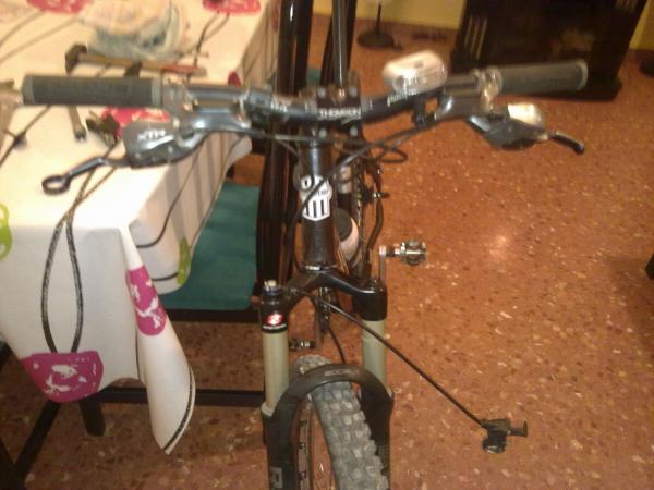

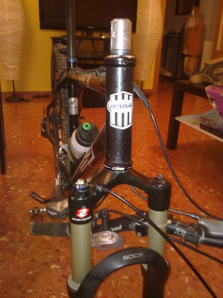

bueno aqui nos pongo como a quedado la cosa.
bueno inicio con la pieza dichosa.
montada en el cuadro y resultado final,espero que aguante bien,no tiene mala pinta.
Mensaje editado el 25/01/2012 20:35:52
