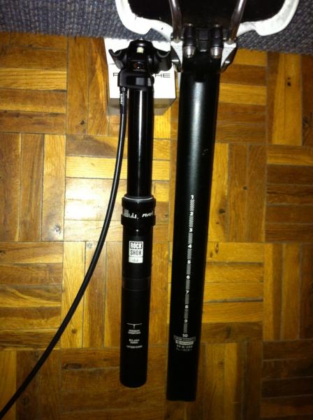

Acabo de hacer una foto comparando la RS Reverb y mi tija normal. Las zonas de las tijas donde va el sillín están a la misma altura. La RS Reverb asomaría del cuadro a partir de la tira de celo que le he puesto, que coincide con el 7 en la tija normal, que es la altura donde la suelo llevar (entre 7 y 8, más o menos):

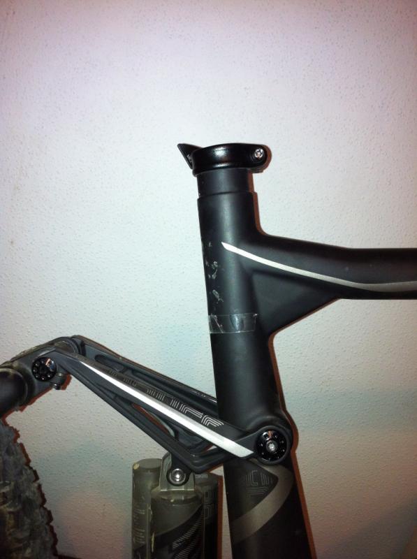

Esta segunda foto es de hasta dónde baja la tija dentro del cuadro (marcado con una tira de celo):
¿Cómo lo véis? ¿Me vendrá bien en este tamaño o quizá sería mejor cambiarla por una de tamaño superior que bajase más en el cuadro? Meda miedo jorobar el cuadro...

La tija, si mal no entiendo, cae de 300 a 100mm al activarla, lo cual me parece una gran ayuda. Lo que me preocuparía es la palanca que se produzca con el vástago tan corto; especialmente por el ángulo pronunciado en el tubo "vertical" de la Genius.

   Cita de cyclo70 Enviado desde mi móvil
¿Entonces crees que queda demasiado corta dentro del cuadro?

Me da esa impresión, pero claro, tal vez es porque yo peso 90 kg y "cada ladrón juzga por su condición"
Ufff, qué rallada. Entonces quizá la cambie por una de 420/100 mm (ésta es de 355/100 mm) y si no hay disponibilidad, devolverla entonces. Peso 78 kg, que tampoco es demasiado, y me da miedo jorobar el cuadro porque la tija hiciese demasiada palanca...
