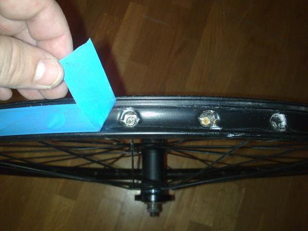

Hola chavales,
Este sábado llevé la bici a mi tienda de siempre para que me tubelizasen las ruedas.
Pues bien, acabo de mirar las ruedas y la delantera estaba totalmente desinflada y la trasera bastante floja. Les he puesto aire a ambas y la trasera parece que se ha quedado inflada pero la delantera vuelve a perderlo y he observado que en los agujeros de la llanta por donde salen los radios, hace pompitas el líquido.
¿Es normal eso o llamo a la tienda? De todos modos, sea normal o no, la rueda vuelve a perder el aire...
Gracias compis!

El fondo de llanta que se pone para que no se escape el aire por los radios esta mal puesta...
Lo interesante es darle al menos tres vueltas de esta fibra,o bien ponerle la goma que incorpora la valvula...(por supuesto tambien con el fondo de llanta puesto)
A la tienda de nuevo,y les cuentas lo que te sucede.

He podido observar que cuando aprieto la arandela metálica de la válvula, se debe mover la gomita que hay y se sale también el aire. Me parece que voy a llevar de nuevo la bici a la tienda...

Pues nada, he estado en la tienda y me lo han revisado. Efectivamente perdía aire hasta por los puños del manillar. Incluso han necesitado de varios intentos porque seguía perdiendo aire.
Parece que ahora está bastante bien. Me han dicho que rodara un poco y he dado una vuelta de unos 10 Kms. Digo yo que será suficiente...
